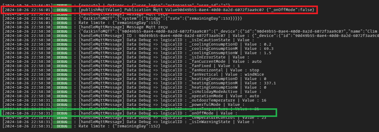

J’ai également un problème de récupération de l’état de la commande ON/OFF sur mes clims.
Je suis avec la dernière version du plugin (suite fix bug rafraichissement token).
Je lance une commande ON ou OFF, la clim prend en compte la commande, sur l’application Onnecta j’ai le retour qui arrive en 10 sec.
Mais au niveau du plugin, ça arrive 2min30 après.
Très compliqué avec ce fonctionnement d’utiliser correctement les scénarios.

Quand on envoi une commande (on/off, changement de consigne, etc), la commande info n’est mise à jour que lors du prochain cron.
C’était volontaire avec les RateLimite ? Est-ce qu’il ne faudrait pas forcer l’interrogation du cloud après « Send Request to cloud » ?
