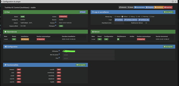

Page configuration du plugin ?

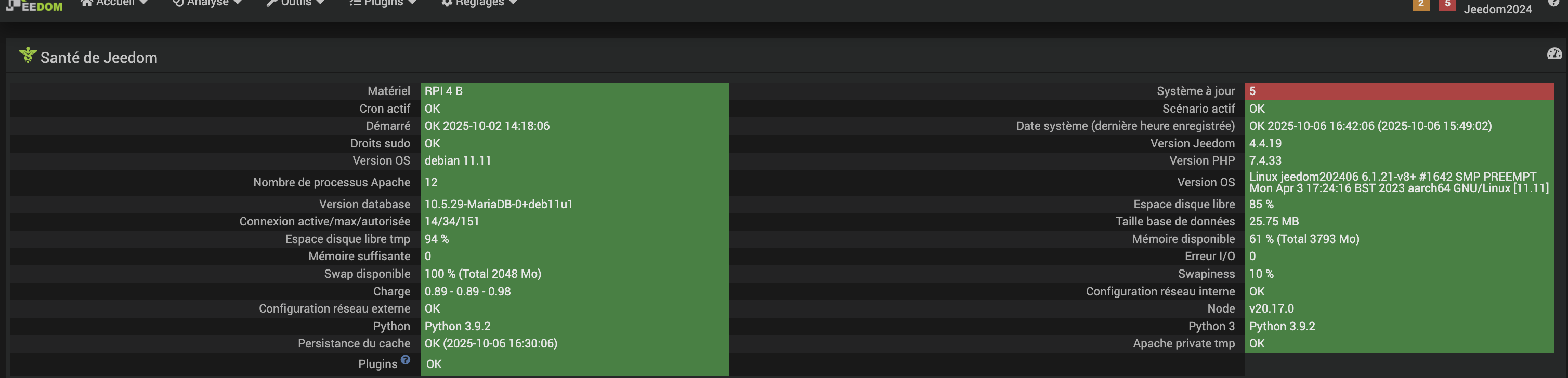

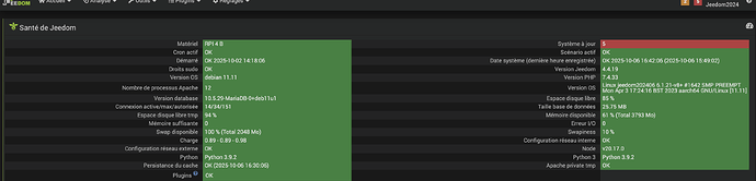

Voici les infos sur mon install :
