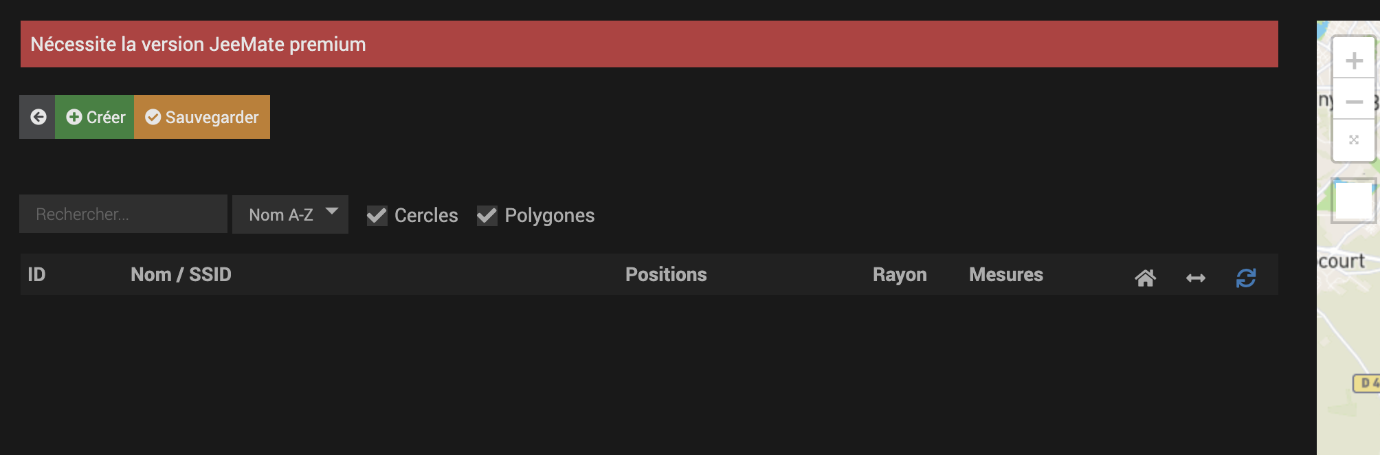

J’ai 3 box Jeedom. L’installation du plugin Jeemate s’est bien passée sur ma 1ère box avec appairage de mon iphone. Sur cette box, je n’ai pas le message « Nécessite la version Jeemate premium » dans la partie « Géo Repérage ». Mes zones sont bien présentes. Sur mes 2 autres box, j’ai installé et activé le plugin ce matin. Dans la partie « Géo Repérage », j’ai le message qui demande la version premium.
A noter que je n’ai pas encore commencer à travailler sur ces 2 jeemate et que je n’ai pas encore appairé mon iphone. Au bout de combien de temps disparaît ce message ?

Il n’y a pas de notion de délai à ma connaissance.
Tu as installé le plugin jeemate premium sur cette box ?
Il ne faut pas installer le plugin premium, il suffit que le compte market ait acheté le plugin premium.
Je ne connais pas le code de ce message, mais je dirais de voir après la connexion d’un appareil sur le plugin.
Thibaut
Après lecture du code, quand un équipement JeeMate en premium sera connecté, le message disparaîtra.
Cordialement
Thibaut
Effectivement. Je viens d’appairer mon iphone et le caractère « premium » est maintenant bien reconnu.
