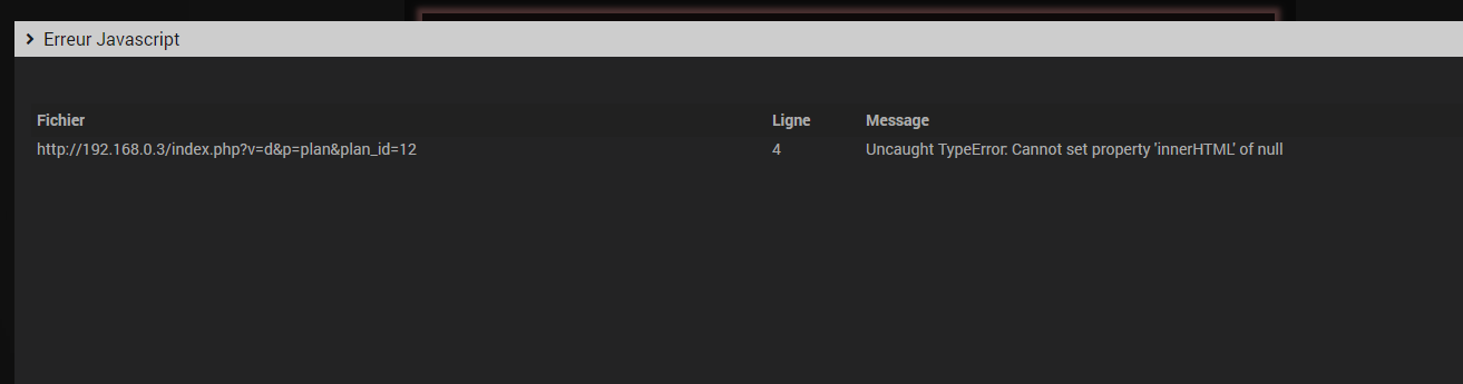

J’ai un défaut qui vient s afficher sans arret sur mon design id=12
Avez vous une idée d ou cela pourrait venir
http://192.168.0.3/index.php?v=d&p=plan&plan_id=12 4 Uncaught TypeError: Cannot set property
‹ innerHTML › of null

innerHTML c’est une inclusion de code html, tu n’a pas cela dans ton design ?
ou un code html vide ?
Fais F12 pour lancer le debugger du navigateur et sélectionne l’onglet console.
Tu retrouveras l’ erreur : clique sur la ligne 4.
Tu verras ce qui pose problème.
L’idéal si tu maîtrise le debugger c’est de mettre un point d’arrêt pour voir tes variables utilisées dans le code de la page.

voila j’ai fais F12 voir ecran ci joint
Ligne 4
Le premier problème est qu’il ne trouve pas le fichier style.css
Le chemin donné n’est pas bon dans ton code.
Ensuite tu peux cliquer sur le lien VM:308 pour voir le code qui pose problème (Dans la fonction setClock () apparemment)

J’ ai résolu mon premier problème , j’ai tout simplement supprimé ( setclock)

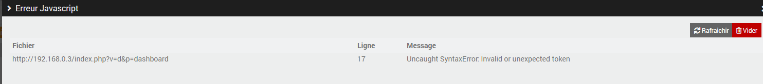

mais j’ai un autre défaut qui s’affiche dans http://192.168.0.3/index.php?v=d&p=dashboard
voir ci joint

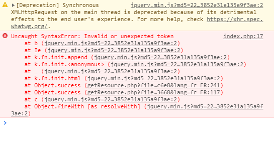

Il faut refaire F12 pour avoir plus de détail
Reponse tres rapide de ta part
Voila ce que donne F12
Clique sur index.php
Dans le pluging de la freebox , j’ai desactivé l’équipement téléphone et depuis plus de défaut affiché
