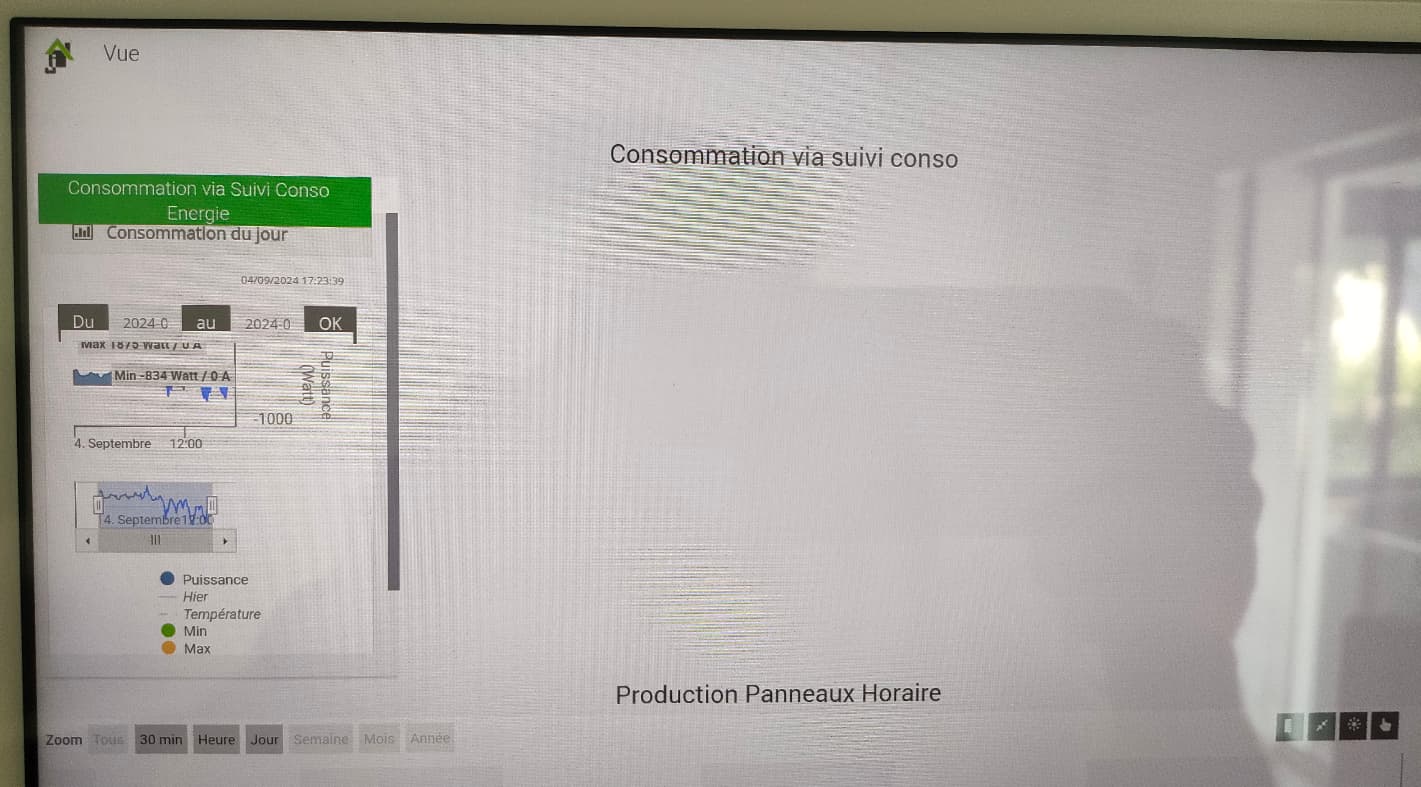

Sur mon PC via Chrome, tout le widget prend la largeur de l’écran cepandant, sur ma tablette le widget ne prend qu’un quart de l’écran…

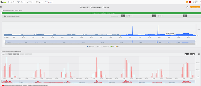

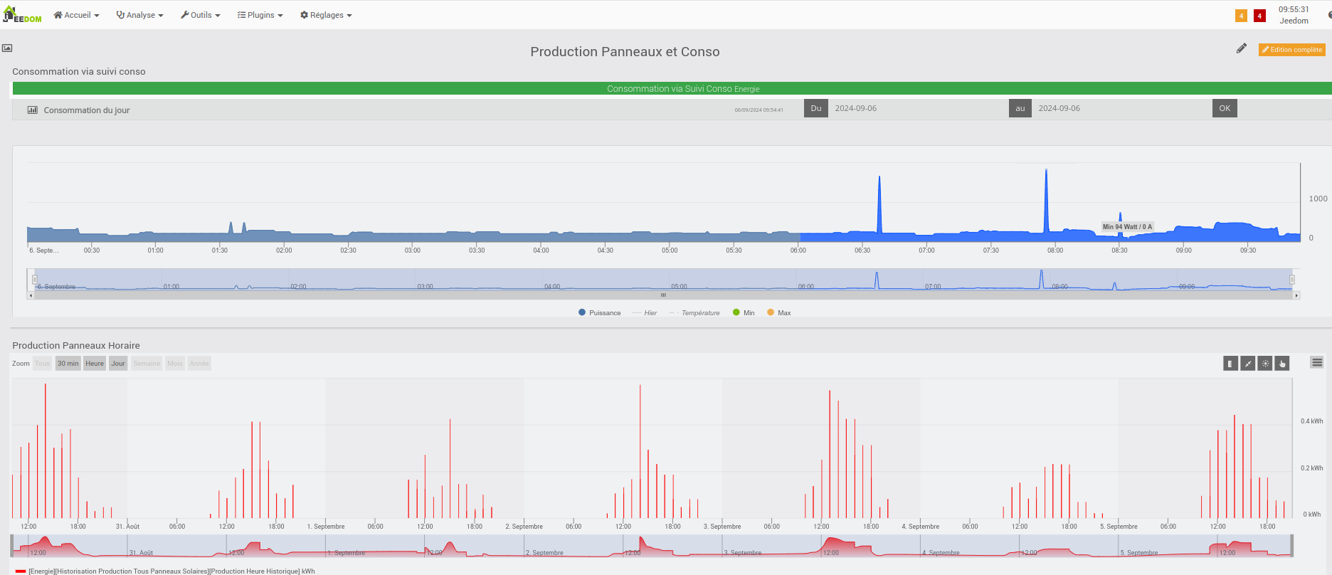

vue du PC sous Chrome :

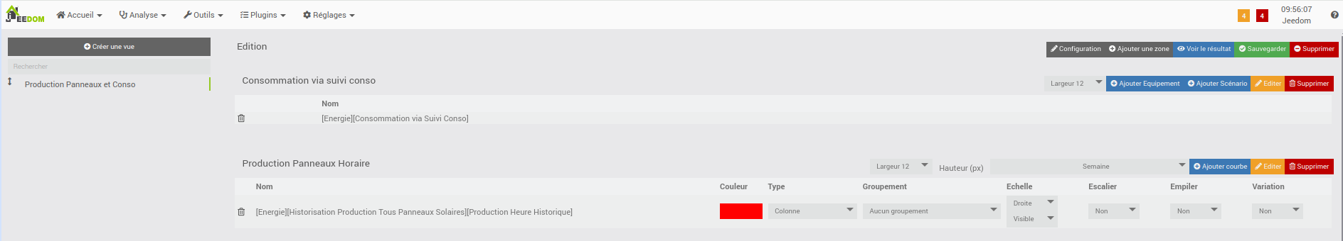

configuration de la Vue (première ligne) en mode edition complète :
le problème est présent sur ma tablette uniquement via Fullykiosk. La tablette est en 1280*800.

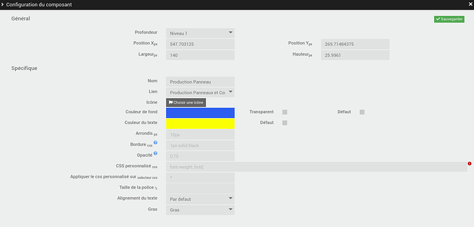

je fais appel à cette vue via un lien dans un design :
