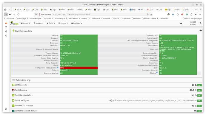

Aujourd’hui, après une nouvelle défaillance, je voulais automatiser le protocole pour tous mes thermostats (11 au total). J’ai alors constaté que la défaillance sonde signalé dans les logs ne l’était pas dans la page défaillance du thermostat.
Je ne suis pas un grand spécialiste du codage, mais comment récupérer ce type de défaillance pour lancer une action dans thermostat, voire si impossible un scénario.
Page santé :
Extrait du log de thermostat :
