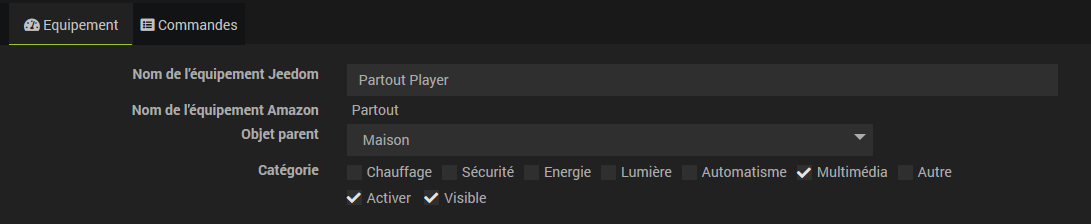

Oui, c’est le plugin de Alexa-API, c’est de là que j’ai fait le screenshot:
Je l’ai acheté et installé, mais je ne dois pas être doué pour l’activer

bonsoir @AriesFR,
dans le plugin deezer de alexa api, tu dois activer le player et le rendre visible
donc tu dois retrouver ta tuile player sur le dashboard sejour
et pour compléter, l’utilisation de deezer ou autre service musical est transparente, tu le lances de la meme facon que tu le faisais avant d’avoir le plugin.
Le plugin ira juste recuperer les tag pochette, artiste, titre, etc, et te mettra un petit logo deezer comme il le fait pour t’indiquer que tu est sur tunein
