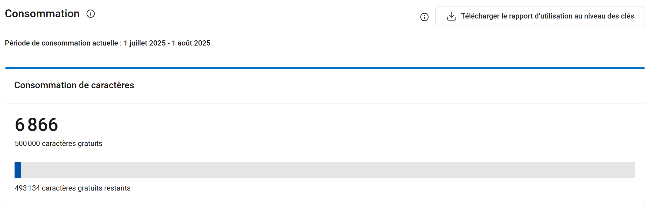

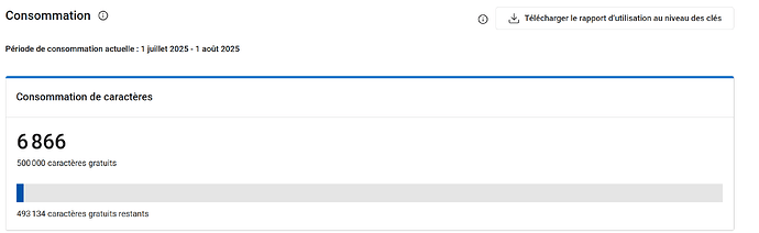

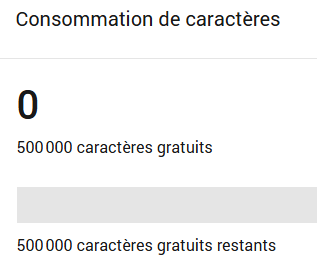

Sur ton compte tu en es où dans ton quota?

J’étais justement occupé à regarder plus en détail
A priori le quota aurait généré une erreur différente (http 456: Error handling - DeepL Documentation
je peux voir pour adapter le code et ajouter un throttling des appels mais normalement un « too many request » aurait du être géré par le client d’après leur doc:
This is implemented in all of the official, DeepL-supported client libraries.
Mais ils ont p-e subit une pique et le service n’a pas eu le temps de scale-up:
The service dynamically adjusts to the load on the system. Please wait to stop receiving errors to send more requests again. As the service adapts, you will be able to send increasingly more requests within a given amount of time without encountering errors.

Pour information, j’ai le même soucis aujourd’hui avec un de mes plugins que je suis en train de mettre à jour, en le passant sur la branche béta, j’ai les traductions qui se sont déclenchées (normal), mais impossible d’arrive au bout :frowning:
Il y a 120 lignes à mettre à jour, et cela se termine systématiquement en erreur (quelle que soit la version utilisée : main, v3, v2.0.1) :
deepl.exceptions.TooManyRequestsException: Too many requests, DeepL servers are currently experiencing high load
Et en terme de conso, on peut pas dire que je le stresse bcp :stuck_out_tongue:
Alors s’il y a une solution, je suis preneur :slight_smile:
