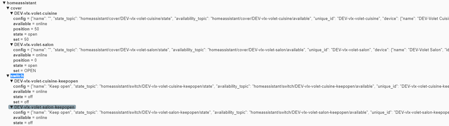

Après la configuration du conteneur et son demarrage j’ai bien les topics présent sur mon broker mqtt.
Le topic SET peut bien prendre les valeur OPEN / CLOSE / STOP ou une valeur entre 0 et 100 afin de regler le pourcentage d’ouverture. Cela fonctionne parfaitement quand je publie directement via MQTT Explorer.

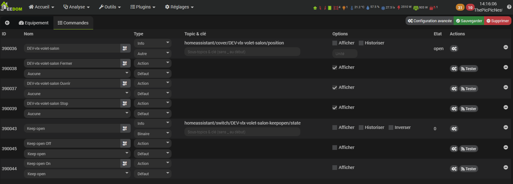

Quand je lance le plugin MQTT discovery mes équipements sont bien créés mais je n’ai que les commandes OPEN / CLOSE et STOP. Je n’ai pas la commande de reglage de la position.

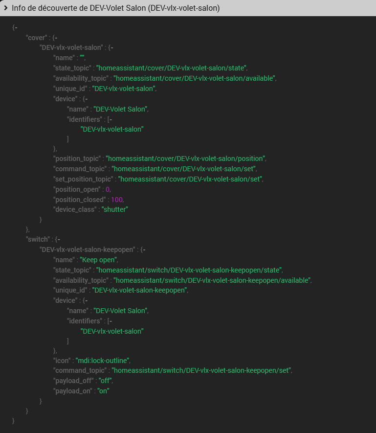

Voici ce que j’ai dans les info de la découverte pour l’un des deux volets :
Voici les commandes qui sont créés :

Existe t il un moyen de forcer cette découverte ou de créer les commandes manuellement? (autrement que par Jmqtt bien sure)
Merci d’avance pour votre Aide

Puis-je avoir le json de découverte au format texte collé dans un Texte préformaté?
Pas la peine d’essayer de le formater, je préfère même que ca ne soit pas fait, juste utiliser le bouton « copier la configuration » et coller le contenu dans le bloc Texte préformaté

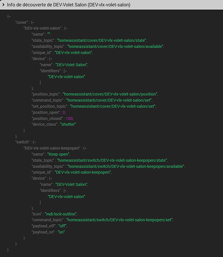

Merci beaucoup. Voici le json.
  "cover": {
    "DEV-vlx-volet-salon": {
      "name": "",
      "state_topic": "homeassistant/cover/DEV-vlx-volet-salon/state",
      "availability_topic": "homeassistant/cover/DEV-vlx-volet-salon/available",
      "unique_id": "DEV-vlx-volet-salon",
      "device": {
        "name": "DEV-Volet Salon",
        "identifiers": [
      "position_topic": "homeassistant/cover/DEV-vlx-volet-salon/position",
      "command_topic": "homeassistant/cover/DEV-vlx-volet-salon/set",
      "set_position_topic": "homeassistant/cover/DEV-vlx-volet-salon/set",
      "position_open": 0,
      "position_closed": 100,
      "device_class": "shutter"
  "switch": {
    "DEV-vlx-volet-salon-keepopen": {
      "name": "Keep open",
      "state_topic": "homeassistant/switch/DEV-vlx-volet-salon-keepopen/state",
      "availability_topic": "homeassistant/switch/DEV-vlx-volet-salon-keepopen/available",
      "unique_id": "DEV-vlx-volet-salon-keepopen",
      "device": {
        "identifiers": [
      "icon": "mdi:lock-outline",
      "command_topic": "homeassistant/switch/DEV-vlx-volet-salon-keepopen/set",
      "payload_off": "off",
      "payload_on": "on"
Je peux avoir la page santé jeedom ainsi que la page config du plugin aussi?
c’est toi qui a choisi « homeassistant » comme topic pour publier les infos? est-ce configurable dans le container VlxMqttHa ?
et il y a un truc qui va pas avec la config, je ne trouve pas quoi
as-tu modifié le json? la réponse est oui puisqu’il est formaté et que j’avais explicitement indiqué:
je n’arrive pas à tester chez moi du coup
ok c’est bon j’ai pu l’importer finalement et je reproduis
en théorie il devrait créer le slider, je vais chercher pourquoi ce n’est pas le cas
Le problème vient de l’inversion de l’état open/close
Je n’ai pas encore trouvé si une règle précise est définie mais tous les exemples (et tous les cas que j’ai vu jusqu’ici) montre plutot un pourcentage d’ouverture (donc qd c’est ouvert, la position est à 100), pas de fermeture, donc généralement position_open > position_closed
j’ai vu que dans la config du container il y a ces paramètres:
[homeassistant]
# prefix = DEV-        # All homeassistant devices and IDs are prefixed with that
# invert_awning = true # Invert positions and open/close state for devices recognised as awnings
est-ce que cela pourrait aider d’inverser cette config?
la position remonte avec quelle valeur pour l’instant lorsque tu fermes ou ouvres le volet?
J’ai l’impression que ce paramètre affecte seulement le type awning (Auvent). Quand je l’active rien ne change au niveau de la detection et dans les deux cas avec l’option activé ou pas j’ai ouvert = 0 et fermé = 100.
Je vais faire un essaie en modifiant le code du conteneur directement pour activer l’inversion sur tous les type pour voir si cela règle le problème.
Alors en changeant un peu le code pour que l’inversion s’applique à tous les type ca fonctionne.
Voici ce qui est présenté en config :
  "cover": {
    "vlx-volet-salon": {
      "name": "",
      "state_topic": "homeassistant/cover/vlx-volet-salon/state",
      "availability_topic": "homeassistant/cover/vlx-volet-salon/available",
      "unique_id": "vlx-volet-salon",
      "device": {
        "name": "Volet Salon",
        "identifiers": [
          "vlx-volet-salon"
      "position_topic": "homeassistant/cover/vlx-volet-salon/position",
      "command_topic": "homeassistant/cover/vlx-volet-salon/set",
      "set_position_topic": "homeassistant/cover/vlx-volet-salon/set",
      "position_open": 100,
      "position_closed": 0,
  "switch": {
    "vlx-volet-salon-keepopen": {
      "state_topic": "homeassistant/switch/vlx-volet-salon-keepopen/state",
      "availability_topic": "homeassistant/switch/vlx-volet-salon-keepopen/available",
      "unique_id": "vlx-volet-salon-keepopen",
      "device": {
        "identifiers": [
          "vlx-volet-salon"
      "command_topic": "homeassistant/switch/vlx-volet-salon-keepopen/set",
      "payload_on": "on"
Et j’ai maintenant la commande slider qui est créée.
Merci beaucoup @Mips

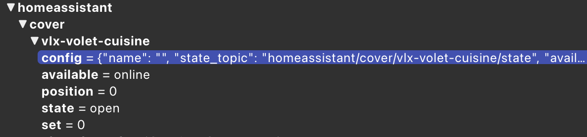

j’ai testé ta version beta et ca marche pour la création du slider mais il y a un problème sur le retour d’état.
Comme tu peux le voir sur la capture d’écran de MQTT explorer ci-dessous j’ai un topic « position » qui contient la position encodée entre 0 et 100. Et j’ai un autre topic « state » qui peut contenir l’état au format texte (Open, Opening, Close, Closing par exemple).
Hors dans la commande créé par ton plugin je vois que la commande « Vlx-volet-cuisine » qui est sensé faire remonter le topic « homeassistant/cover/vlx-volet-cuisine/position » fait remonter le contenu du topic « homeassistant/cover/vlx-volet-cuisine/state ».
