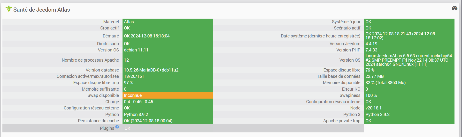

Après avoir upgrade mon Jeedom Atlas de debian 10 vers 11, j’ai installé le pluggin iRobot.

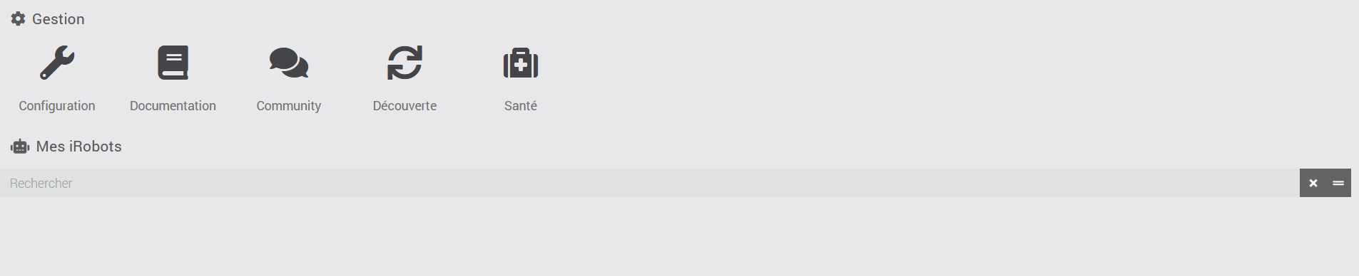

Une fois jeedom rebooté proprement et stabilisé, j’ai lancé la découverte de robot Roomba en mentionant l’email et le mot de passe de mon compte iRobot ainsi que l’IP du robot du sur le LAN. J’ai refait la manip plusieurs fois avec toujours le même résultat: dans l’IHM jeedom, j’obtiens le message indiqué que la découverte s’est bien passée, que le démon reboot plus plus rien et aucun robot n’apparait dans la liste des robots du pluggin iRobot ni dans le pluggin mqtt. Le robot semble être bien trouvé auprès d’iRobot, depuis leur cloud, il est trouvé sur le LAN mais l’établissement de la communication entre jeedom et le robot échoue à un moment donné.
Pour écarter le risque de conflit de communication entre le robot et mon app sur mon smartphone, j’ai arrêté l’appli, j’ai même tenté en passant le téléphone en mode avion et complètement éteint deux minutes avant de lancer la découverte par jeedom. Avant chaque découverte, j’ai également réveillé le robot en pressant le bouton sur le dessus. Enfin, j’ai tenté la découverte alors que le robot était en cours de nettoyage (pour être sûr qu’il était up)
toute aide / suggestion / piste d’investigation sera très bienvenue ! :slight_smile:

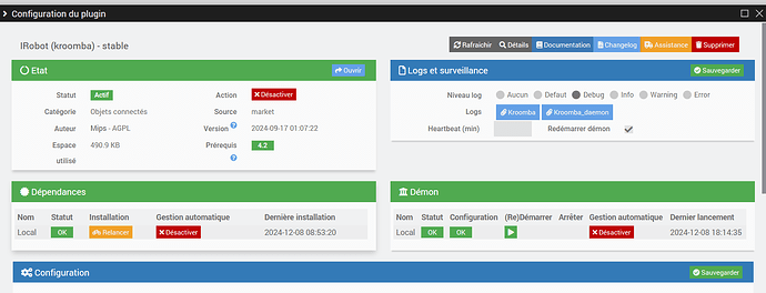

Il faudra tous les logs, y compris dépendances (qu’on ne voit pas sur la capture, est-ce que le fichier a été supprimé?)
Et pas dans un fichier comme écrit dans la doc mais collé dans un Texte préformaté
Pourquoi la case « redémarrer le démon » est-elle cochée?
D’autant plus étrange sans avoir configuré un délai.
Quand vous écrivez « tous les logs », vous pensez à quels logs, en dehors des dépendances ?
Concernant la case « redémarrer le démon », effectivement, je l’ai cochée pour tenter de corriger l’anomalie.
Voici donc la log des dépendances (que j’ai relancée pour l’occasion) ; le statut est ambigü : à la fois « ok » et « ko » et globalement considéré OK dans la page du pluggin:

C’est quel modèle de robot?
certain ancien sont récalcitrant (i9xx de mémoire), voir les posts existant sur community, un reset du robot est parfois nécessaire d’après les utilisateurs de ces modèles.

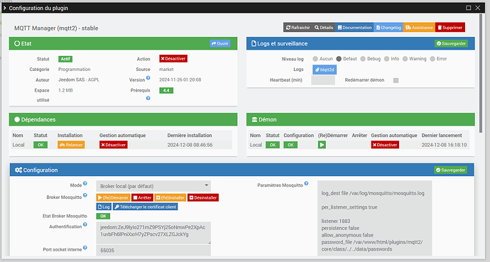

mais certain qu’il n’y a aucune autre application connectée? sur smartphone ou autre, ni aucune autre box domotique? ancienne box jeedom pas éteinte, HA, etc? car c’est le problème là.
les dépendances nécessaires aux plugins sont installée => statut OK

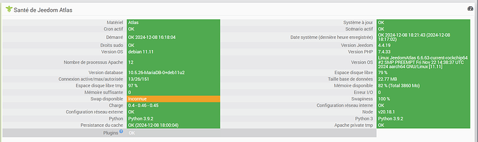

mais effectivement vous avez un problème sur votre box et cela va vous poser des problèmes un jour ou l’autre; peut-êre que c’est la cause du problème ici mais je ne sais pas le dire avec certitude.
Je suis surpris de voir des mentions de ubuntu sur une box atlas… comment avez-vous installé cette box?
comment avez-vous fait cet upgrade?
j’ai une bonne et une mauvaise nouvelle: la bonne c’est que j’ai finalement pû ajouter mon robot au pluggin, qu’il est reconnu, qu’il fonctionne. La mauvaise nouvelle c’est que je ne sais pas bien pourquoi/comment (« … la pratique, c’est quand ça tombe en marche mais qu’on ne sait pas pourquoi » !!)
Je n’ai fait aucune action de mon dernier post: ni install, ni config.
J’ai seulement voulu reproduire le problème avant de reposter une réponse dans le forum, la seule différence par rapport à les tests précédents est que l’appli sur mon smartphone n’a pas été lancée juste avant. Du coup ma meilleure hypothèse est que lorsque l’appli est lancée sur le smartphone, une ressource de la connexion appli/robot reste allouée côté robot quelques temps même si on stoppe l’appli brutalement (lors de mes tests précédents, j’avais passé le smartphone en mode avion, et même éteint physiquement).
pour répondre à vos questions précédentes quand même:
jusqu’à l’upgrade de debian 10 en 11, c’était l’installation d’origine « out-of-the-box » de l’Atlas telle que je l’ai achetée.
apt update + upgrade puis mise à jour de etc/apt/sources ( sed -i ‹ s/buster/bullseye/g › /etc/apt/sources.list ) puis à nouveau update + full-upgrade puis reboot. Suite aux incompatiblités de pluggin, je suis passé en python3 en standard (changer le lien symbolique de python vers python3) et j’ai remplacé le pluggin openzwave par zwave-js
en tous cas, mon soucis est désormais résolu, merci pour votre aide !
Mais pourquoi faire cela avec une atlas. C’est complètement ***.
Il y a une procédure officielle et si vous préférez aller dans le bizarre, autant ne pas prendre une box officielle.
Oh non c’est pas résolu… c’est bien ce que je suspectais.
Votre système est corrompu et on l’a vu, en l’état vous ne savez plus faire de mise à jour.
Faites un reset usine de la box, c’est ça la procédure pour passer en debian 11.
