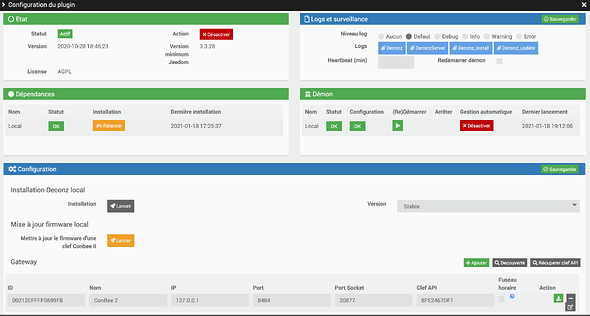

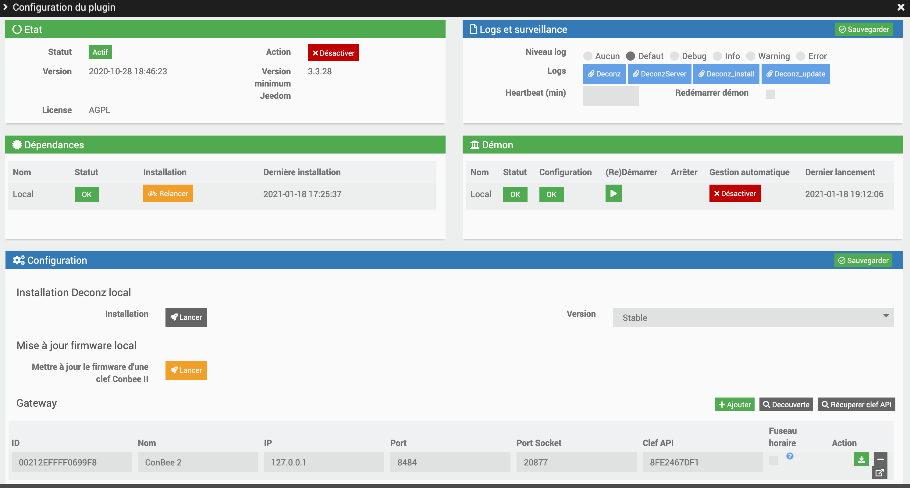

Tu devrais poster la page config du plugin ainsi que la page gateway de phoscon

Voici les configs

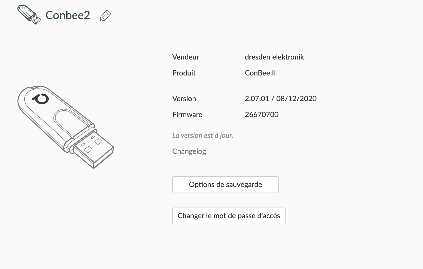

Il me semble que tu n’as pas la dernière version du firmware de la ConBee.
Tu devrais la flasher sous win10.
Oui tu parle de la 80700 déjà essayé et pas de changement je vais réessayer au cas où

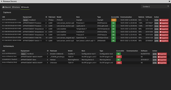

Peux tu poster une copie de la page des nœuds du réseau Deconz ?

Je te poste les nœuds dès mon retour

voila la page comme tu peux voir tout marque ok sauf de module on/off mais c’est normal
et la les capteurs fonctionne dans phoscon, mais pas dans jeedom
