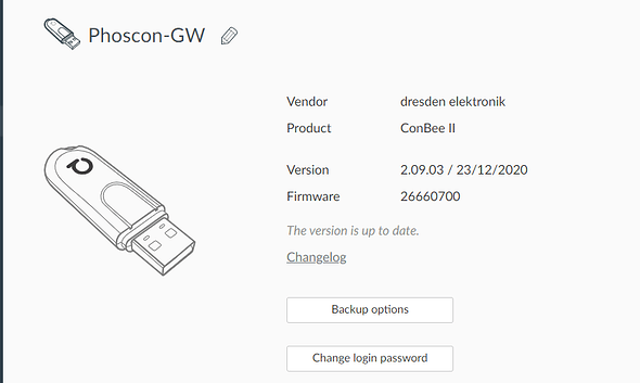

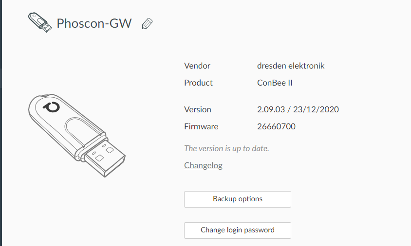

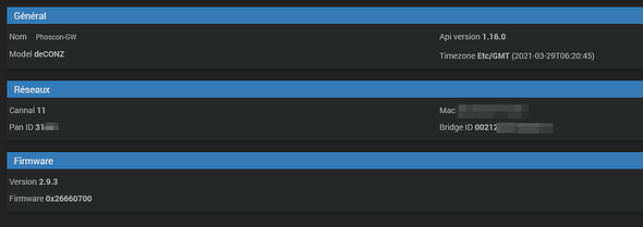

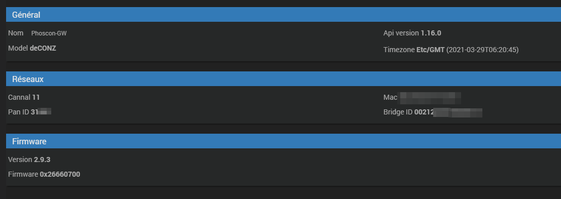

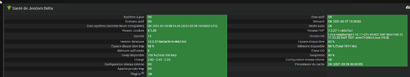

Bonjour à vous,
ci-joint quelque details de config :
et dans les logs deconz rien de particulier, il faudrait que je passe en debug si ca recommance ce soir… :
