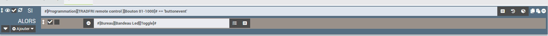

par ailleurs avec le seul bouton que j ai, j essaye de programmer en test une action du type si click alors Toggle lampe
rien ne se passe, dans les logs j ai bien l action du clic sur le bouton mais la valeur que je mets ne doit pas être bonne

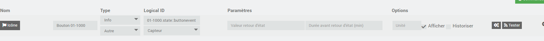

j ai en 1ere capture la seule commande nativement créée :

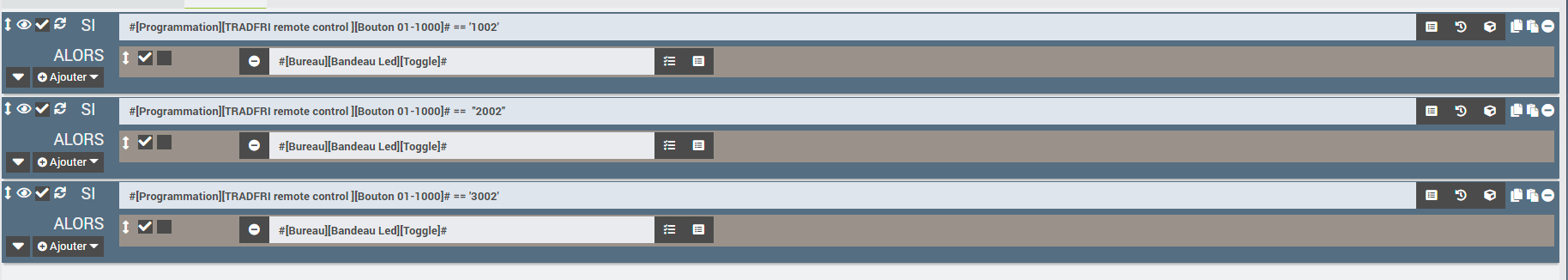

edit : dans mon scénarion pour un appui simple sur le bouton on Off j ai donc fait
#[Programmation][TRADFRI remote control ][Bouton 01-1000]# == ‹ 1002 ›
la lampe s allume et s eteint, je progresse donc pas mal

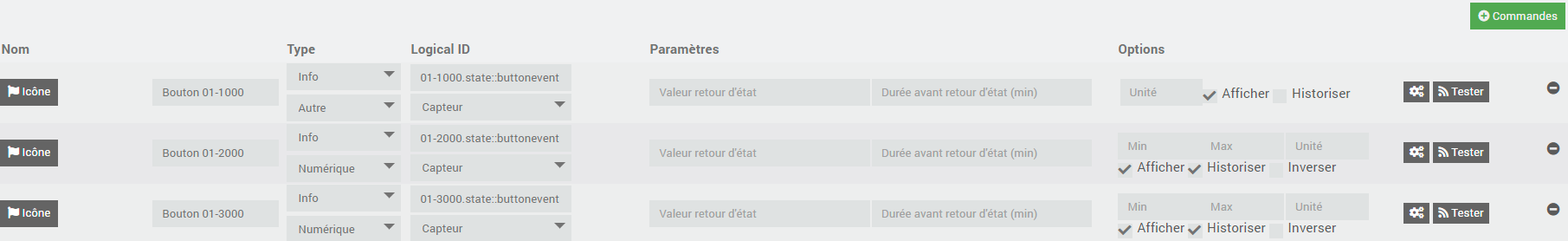

alors comme dit supra, j arrive bien à déclencher mon scénario via le bouton on/off avec l appel
par contre je sèche pour les autres boutons , j essaye par exemple
#[Programmation][TRADFRI remote control ][Bouton 01-2000]# == « 2002 »
mais ça ne marche pas
