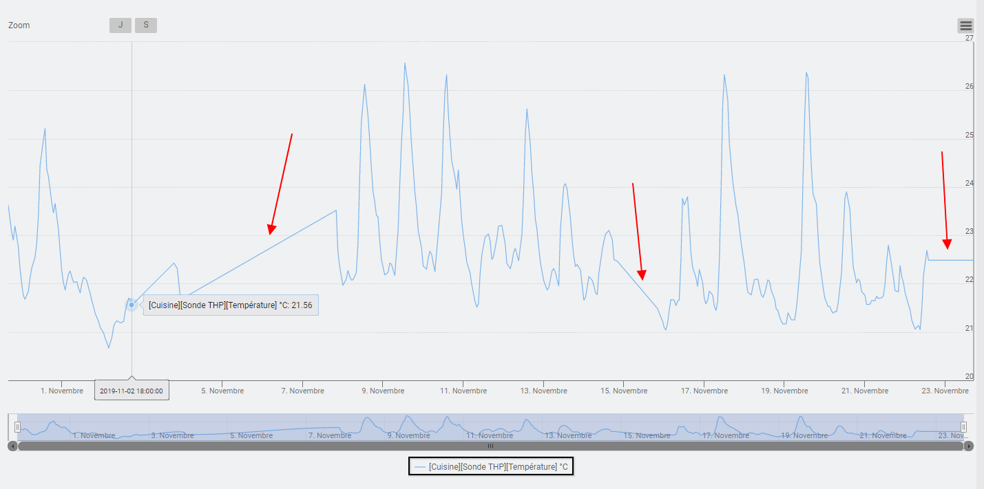

Comme vous pouvez le constater, après quelques jours le service Deconz ne répond plus.
L’interface de Deconz n’est plus accessible même si le process tourne toujours

Je suis obligé de relancer le Démon depuis la configuration du plugin dans jeedom.
Je perds les données de toutes mes sondes.

Up ! Ces sondes sont utilisées pour mes thermostats. Lorsque Deconz plante, du fait que les températures ne sont plus mises à jour, je me retrouve soit dans un froid glacial soit à une température qui frôle les 28°C dans la maison.
