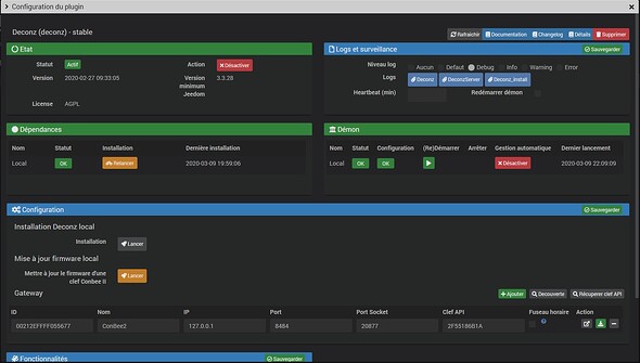

Lors de la configuration tout semble s’être bien passé (installation en local ok, découverte ok puisque j’ai eu un équipement en 127.0.0.1, lancement de la découverte via Phoscon ok puisque j’ai pu récupérer une clef API).

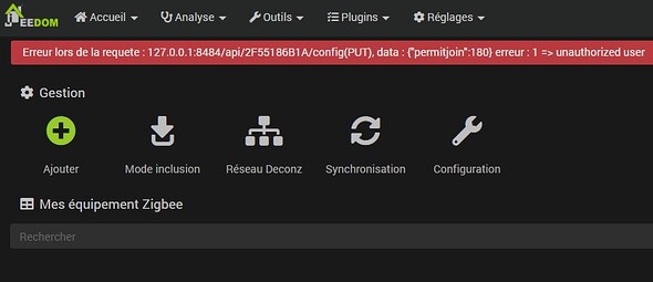

Cependant lorsque je clique sur le mode inclusion j’ai le retour suivant sous Jeedom :
Erreur lors de la requete : 127.0.0.1:8484/api/2F55186B1A/config(PUT), data : {« permitjoin »:180} erreur : 1 => unauthorized user.

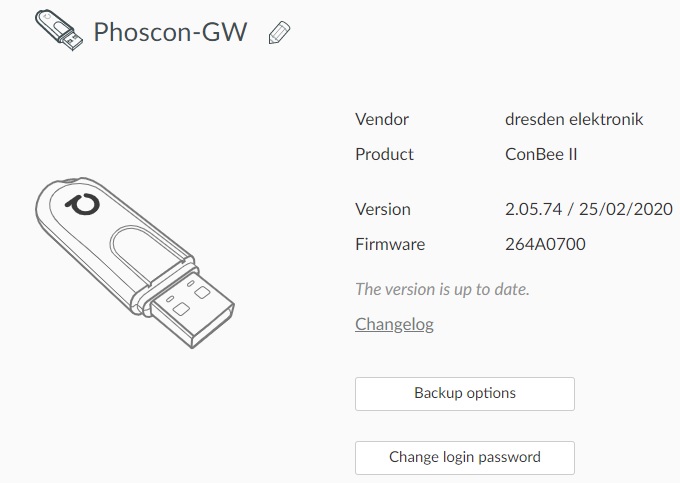

Si je lance une inclusion via l’appli Phoscon, mes capteurs sont bien détectés, ce qui me fait dire que la clé est bien reconnue et fonctionnelle.
Du coup, je sèche un peu et ne sais pas trop quelle infos vous fournir, du coup, voici plusieurs captures d’écran…

Salut, ben non, la clé est pour jeedom pas phoscon.
Moi je referais une nouvelle clé, ou j’essayerais celle la « E40FFC2135 » elle apparait dans tes logs (et j’en ai pas vu d’autre)
J’ai souvent ce problème, il faut refaire une « découverte » ou « récupération de la clé » afin que Jeedom reprenne la bonne clé API qui lui permettra d’interagir avec phoscon qui lui même accède à la clé Zigbee. Tu sauvegardes, ca doit relancer le deamon automatiquement.
Quand tu le fait via phoscon, si ca fonctionne c’est bon signe, c’est que ta clé fonctionne bien, mais justement la clé API est là pour autoriser jeedom à interagir avec phoscon et donc prendre le relais pour avoir une intégration toute propre.
Le message d’erreur que tu as viens de phoscon qui n’autorise pas tout le monde à utiliser son API, sinon tu pourrais te faire pirater facilement si c’était une API publique. Il n’autorise à se connecter à lui que si tu as la bonne clé :wink:
Bonne soirée,
Oui pardon je précise quand je parlais de clé reconnue et fonctionnelle je parlais bien de la clé USB (j’ai eu un doute un moment sur le fait que cette clé USB fonctionne bien. Merci je teste la clé API que tu me proposes.
Bon et bien je ne comprends pas, je pensais avoir tout tenté mais tu avais raison. En relançant au moins 4 fois le mode récupérer clef API, j’ai vu un changement à la quatrième : Le démon qui d’habitude se coupais et devais être relancé manuellement cette fois ci à pu redémarrer tout seul !
Du coup, j’ai laissé tel quel et j’ai tenté de lancer le mode inclusion, et là …MIRACLE !!! mes équipements sont bien détectés !! (je précise au passage que la clé qui a fini par fonctionné n’a rien à voir avec celles du début)
En tout cas, merci pour les conseils (n’y connaissant pas grand chose j’avais tendance à un peu tout tenter sans résultat à part le fait de me perdre dans tous les paramètres).
PS et merci également pour ce retour super rapide. :grinning:
