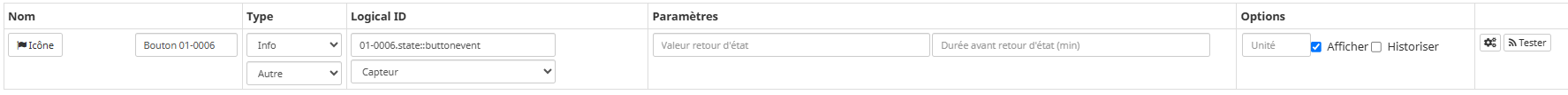

J’ai acheté un switch 3 boutons (clic, double clic, clic long) sur aliexpress.
C’est un modèle TS0043 fabricant _TZ3000_famkxci2.
Sans titre
Mais je me retrouve qu’avec ça :
une idée pour intégrer les 3 boutons déjà (même sans le double clic et long clic) ?
Merci pour votre aide
Hello.
Un simple scénario déclenché sur un evenement du switch.
A l’intérieur du scénario un test sur la valeur du buttonevent qui lance la commande désirée selon le résultat du test
Dans un premier temps je voudrais faire apparaître les 3 boutons et je n’en ai qu’un seul…
Bonjour.
Sous Zigbee tu as une seule télécommande et donc une seule commande info. Chaque bouton génère un évènement qui est capté par la commande info Buttonevent.
Ainsi chaque action sur une touche de la télécommande va générer un évènement (Buttonevent) dont le contenu est décrit la table ci dessous (selon les capacités implémentées ou pas par la télécommande), x représente le numéro de la touche pressée sur la télécommande

du coup comment je peux créer les différents boutons 1, 2 et 3 en appui normal, appui long, et double appui ?
Je comprends pas comment récupérer cette data, ou du moins quelle est la syntaxe pour chacun.
EDIT = Je pense que j’ai trouvé.
J’ai historisé la valeur, et j’ai essayé chaque bouton un par un dans chaque configuration (appui, appui long, double appui) et j’ai récupéré les valeurs :wink:
