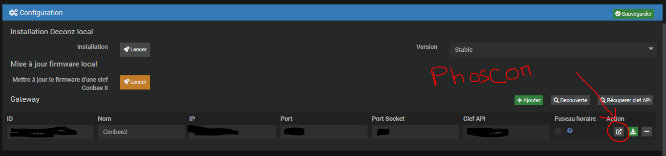

Le supprimer de Jeedom ne le supprime pas dans phoscon. Donc à chaque synchro il reapparait.
Pour le supprimer définitivement, allez dans Phoscon, supprimez le module, retournez dans Jeedom et relancez une synchro.

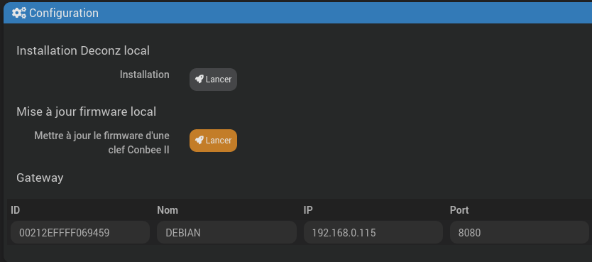

généralement si tu a fait une config par défaut en local
http://IPJEEDOM:8484
ou si tu a fait une config particulière dans la configuration du plugin
ex:
ici ce serait http://192.168.0.115:8080
Avec IPJEEDOM l’adresse IP de ta Jeedom (192.16.x.x)

Au fait la solution est plutôt dans mon premier que dans le 5ème.
