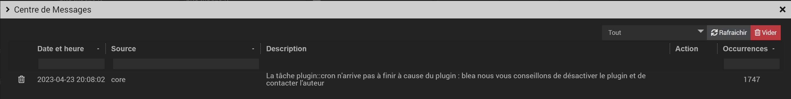

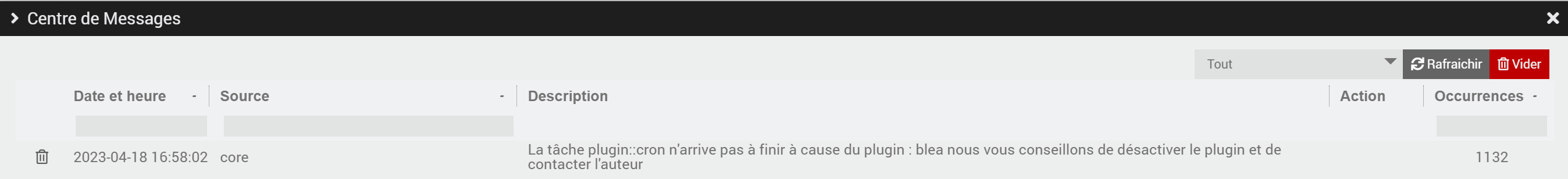

depuis quelques semaines, je suis beaucoup ennuyé avec BLEA et mes nut mini (au nombre de 2).
J’ai énormément de déconnexions (et reco) ce que diminue beaucoup le WAF de ma dame…
En résumé :
1 antenne locale sur mon jeedom : Debian 10.13, Jeedom version : 4.3.17, source : default, branche : V4-stable, système : rpi pi4)
4 antennes déportées : réparties dans le logement
piZero1N : debian 11.3
piZero2N : debian 11.3
OctoPrint : debian 11.5
et un OSMC)
Jusqu’à il y a quelques semaines, tout fonctionnait sans soucis.
J’ai l’impression que ça déconne depuis que j’ai eu un soucis sur mes piZero que j’ai réinstallé
Ou alors c’est depuis que j’utilise des sondes de températures aqara en bluetooth ( des LYWSD03 flashées) mais non : sur une autre install de jeedom (mono antenne ou juste antenne locale) ou j’en ai plus (de sondes LYWSD03), je n’ai absolument pas le soucis.

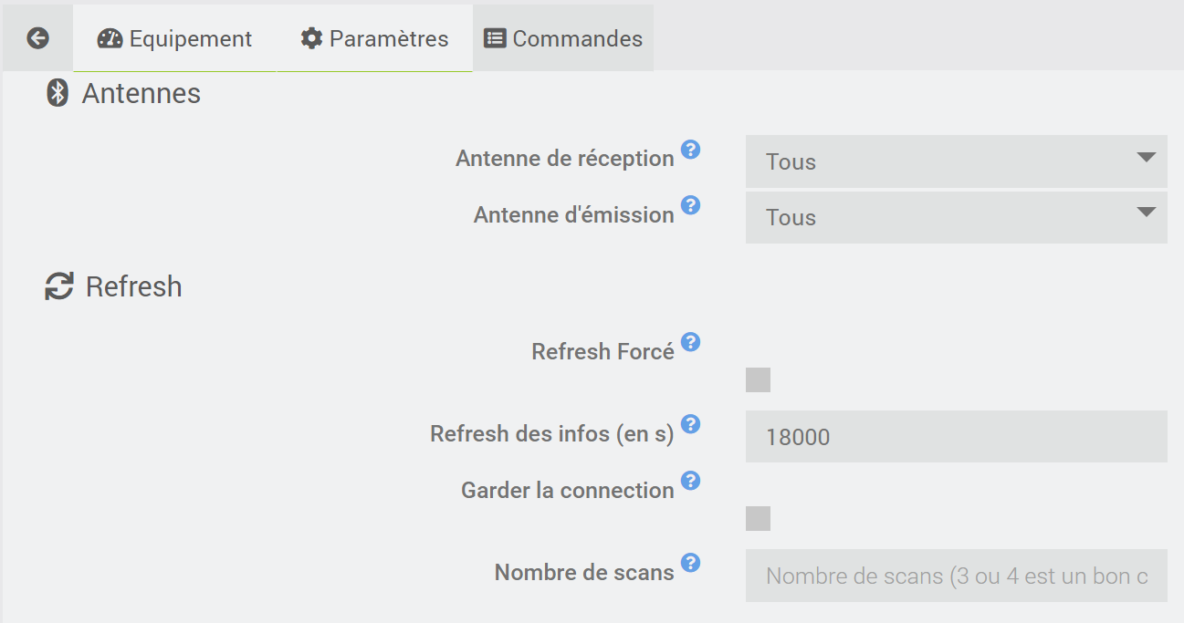

Sur mes nuts, j’ai laissé les antennes de réception et d’émission sur tous.

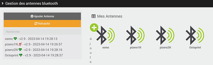

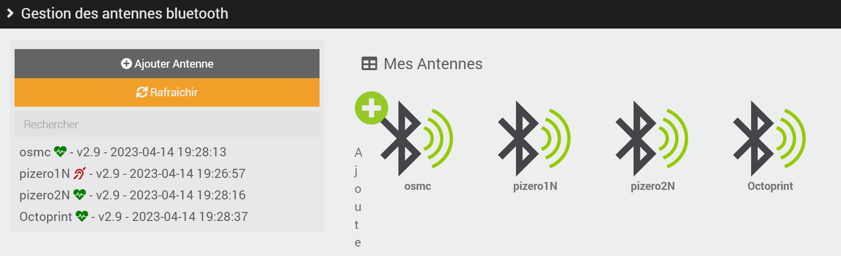

En étant un peu devant BLEA/Antennes, je vois un bagottement de mes antennes sur piZero :
que je n’explique pas.
D’ailleurs le log des deux antennes est vide dans la conf de BLEA
J’ai mis un heartbeat à 60minutes :
avec une gestion du démon automatique sur chaque antenne.
J’ai laissé le démon avec un intervalle de scan à 30 et 5scans invisibles avant de déclencher l’alarme…
Je sais, je n’ai pas mis de logs ici (je les mettrai si vous voulez) mais c’est déjà pour avoir des pistes car là je sèche…
Précision : les nuts (des mini) sont out-from-box (jamais connecté à une application sur smartphone toussatoussa).
Je me demande si ce n’est pas un bagot des démons des antennes…
Bref avez vous des idées car je sèche…
