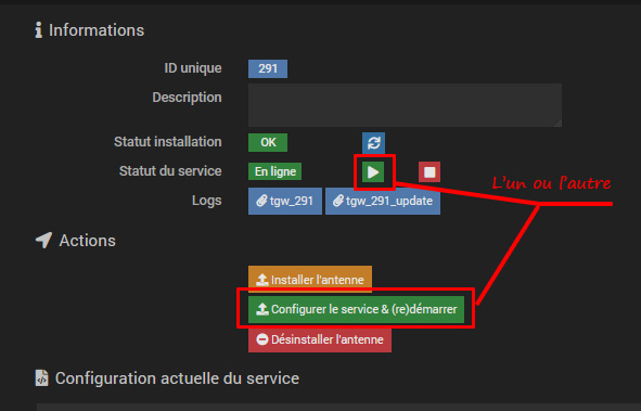

J’ai trouvé une solution, en cliquant sur :
Forcément, ce n’est pas pérenne dans le temps.

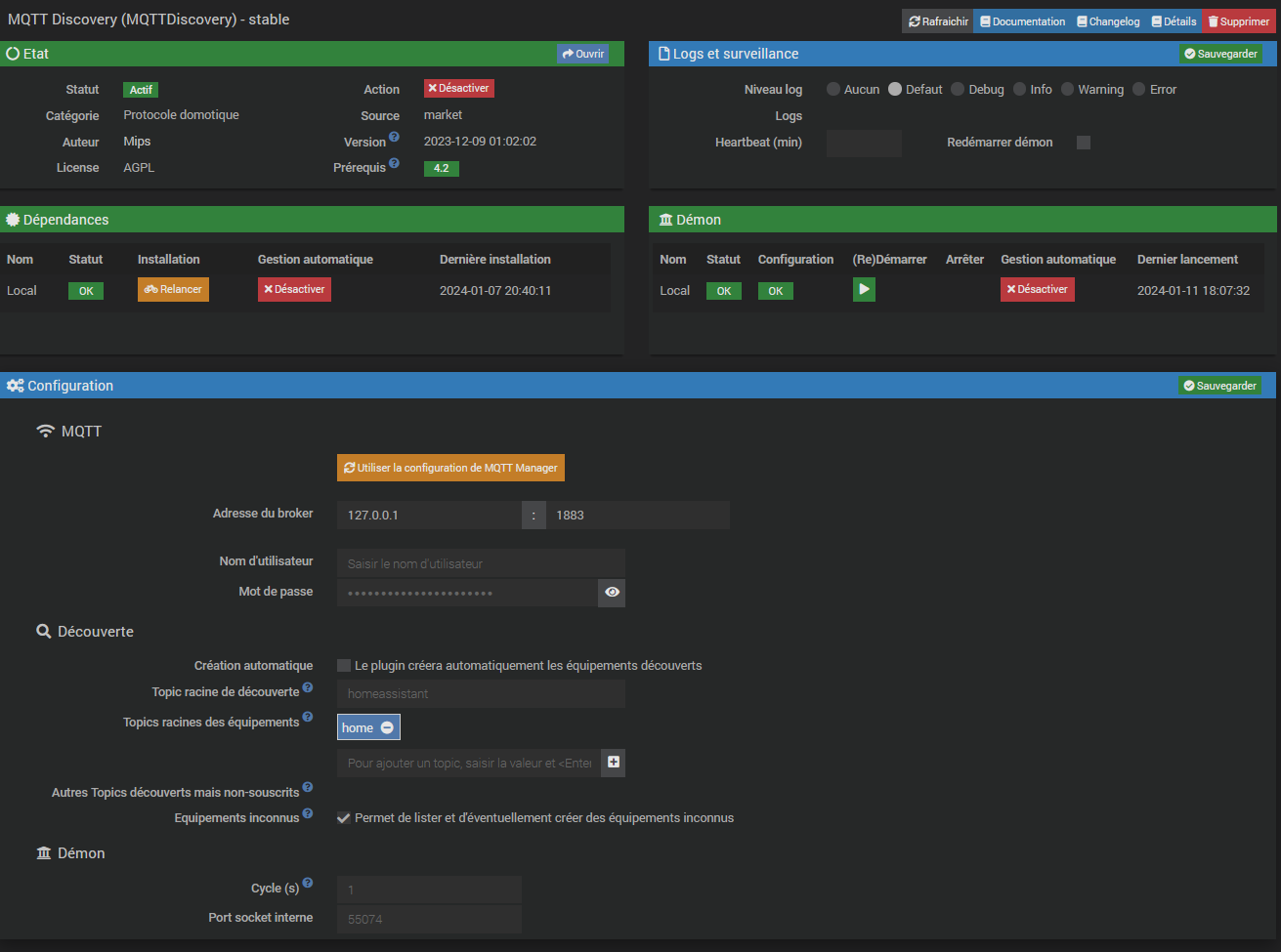

J’ai tenté de relancer les dépendances de ZwaveJS et ZigbeeLinker, car je me demande si le problème ne serait pas lié à MQTT plutôt qu’autre chose… lié réinstall complète RPI/jeedom avec import sauvegarde ???
dans MQTT j’ai également suivi un tuto de @MrGreen indiqué ici erreur sur le service Z2M car j’ai eu pas mal de message toute la journée indiquant que le service s’arrêtait, mais, sans rien dans l’analyse santé de jeedom par exemple.
De fait, je refais les mises à jour, relancé le RPI plusieurs fois ce jour.
