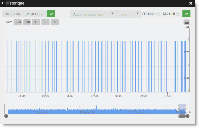

Déconnexion intempestive des iphones en nouvelle version iOS 14.1

Pour information, de mon coté c’est le bluetooth qui n’est pas aussi continu depuis récemment. J’ai pourtant 2 antennes BT et j’ai l’impression que les iphones coupent/remettent régulièrement leur BT…
J’ai le même symptome sur les 3 iphones et 2 antenes BT.
Je vais essayer d’ajouter une autre antenne BT ou de modifier le timeout à 10 min au lieu de 5.
