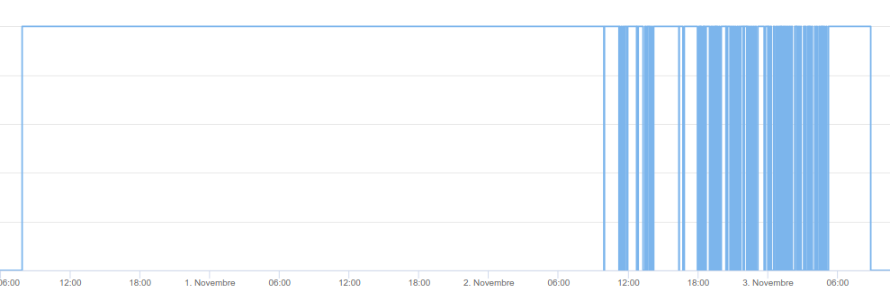

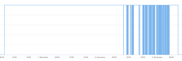

Depuis la mise à jour des iPhones avec la nouvelle version iOS14.1, je subis des déconnexions intempestives, pour 2 raisons :
  • la nouvelle fonctionnalité de l’adresse MAC privée évolutive, la Freebox Révolution crée sans cesse de nouveaux appareils dans l’onglet « Périphériques réseau » et le plugin Freebox ne peut les suivre.
  • Bien que j’ai désactivé la fonction ci-dessus sur iPhone, il continue de se déconnecter au réseau Freebox sans cesse.
En bref, étant donné que je gère la présence des iPhones sur le réseau Freebox, pour mettre le chauffage par zone (chambres, pièces communes, etc.) soit en Confort ou en Eco, ça devient une gestion chaotique lors de notre présence. Même souci avec motion (détection de mouvement) avec un gros album de photo de moi et alerte intrusion SMS sans cesse… Grrr !

mon iPhone en version 13 n’avait aucun souci de déconnexion Wifi même en veille. Les soucis sont apparus depuis la maj V14.1 (2 nov 2020).
