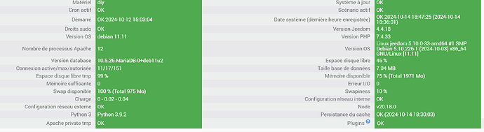

Il faudrait pour commencer :
  • Une capture d’acran de la page santé de Jeedom,

Page de santé
