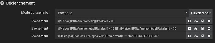

Declencheur ne doit s'activer que sur valeur exacte
Question simple mais je ne trouve pas de solution ;
Dans un scenario SMet Vent ON-OFF, j’ai un déclencheur :
#[Réglages][PVrt Soleil-Nuages-Vent][Trame Vent]# == « OVERRIDE_FOR_TIME »
qui doit donc se déclencher UNIQUEMENT quand cette valeur « OVERRIDE_FOR_TIME » est présente dans le virtuel PVrt Soleil-Nuages-Vent
Le virtuel PVrt Soleil-Nuages-Vent se met à jour toutes les 20 minutes (il relève les valeurs d’un anémomètre).
A chaque fois que le virtuel se met à jour (toutes les 20 min), le scenario SMet Vent ON-OFF se déclenche, même si la valeur n’a pas changé.
La question : pourquoi la condition du déclencheur n’est pas respectée et le déclenchement se fait à chaque mise à jour du virtuel, même si la valeur n’a pas changée ?
Merci pour vos conseils :pray:

  • Une copie d’écran du déclencheur
  • et le log de déclenchement de scénario.

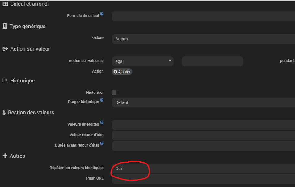

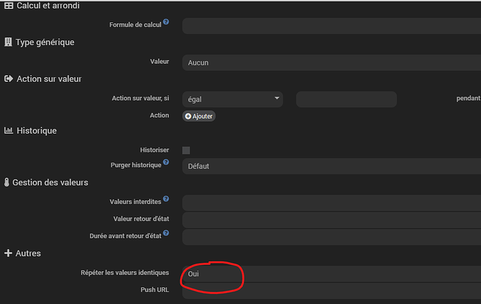

Sans doute que dans la configuration de la commande Trame Vent, la gestion des répétitions est configurée sur « Oui »

Justement, elle est bien réglé sur « Non ».
Oui bien sûr.
On voit dans les déclenchements que le scenario se lance dès que la valeur Trame Vent change, mais pas uniquement lorsqu’elle est OVERRIDE_FOR_TIME
La condition du scenario l’arrête lorsque la valeur n’est pas OVERRIDE_FOR_TIME mais il s’est quand même déclenché pour rien.

Quand tu dis que le virtuel se mets à jour, c’est que tu as utilisé l’option d’auto-actualisation ?
Parce que de mémoire dans ce cas l’ensemble des valeurs force une mise à jour et donc un déclenchement des scénarios.
Et en essayant plutôt :
#[Réglages][PVrt Soleil-Nuages-Vent][Trame Vent]# matches "/OVERRIDE_FOR_TIME/"
dans les déclencheurs, ce ne serait pas mieux ?
