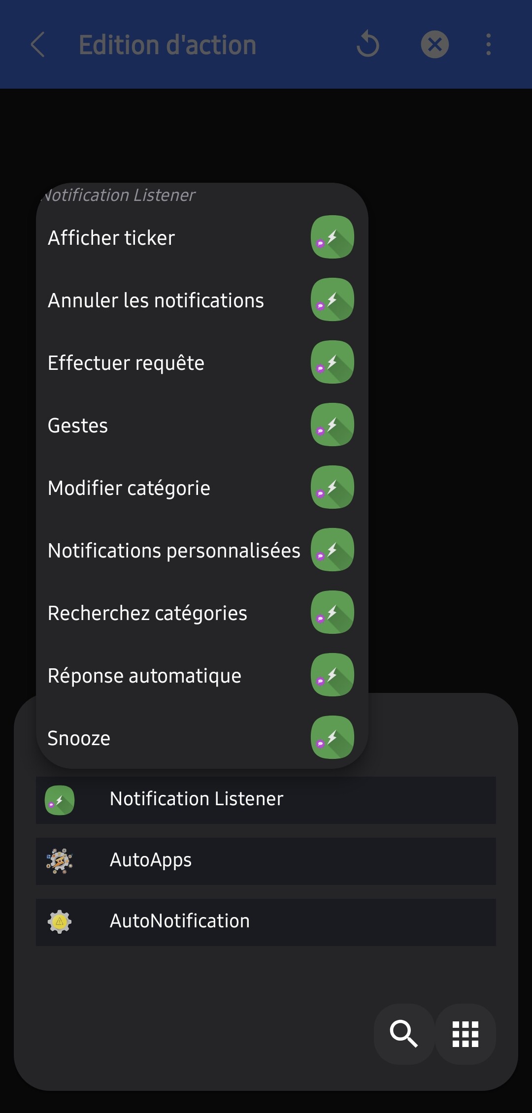

pour déclencher un scenario jeedom quand une notification (de mouvement par exemple, signalé par l’app Tapo) arrive sur le telephone, il suffit d’acheter l’app Tasker qq euros sur le Play store, d’ajouter du même auteur Notification Listener (dans le pack Autonotification je crois ou à installer separement je sais plus)

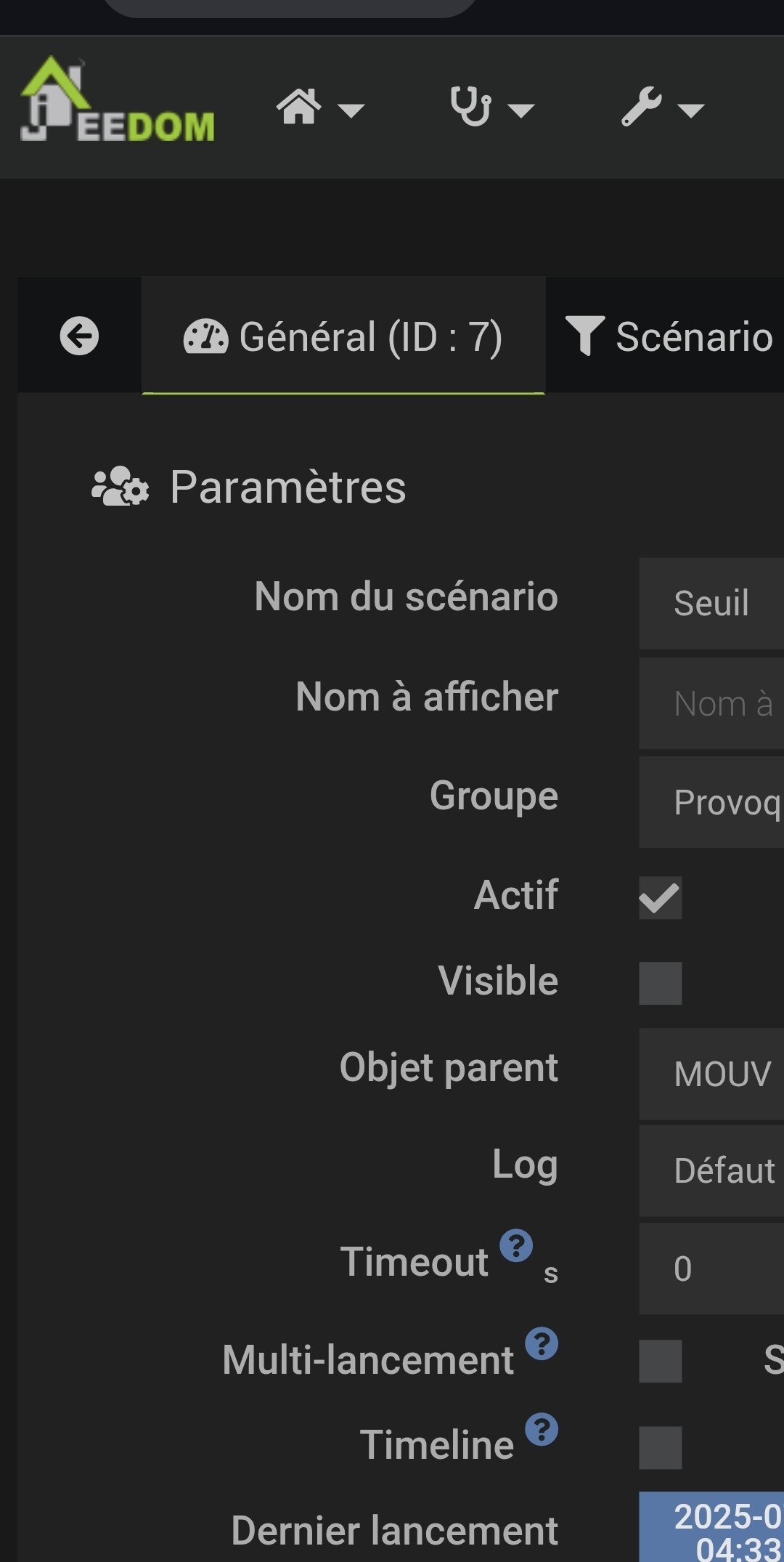

et de noter précieusement une URL précise et unique, propre à votre jeedom, de type votreadressejeedom.eu.jeedom.link/core/api/jeeApi.php?apikey=votrelonguecléapi&type=scenario&id=7&action=start (vous trouverez l’ID de votre scenario tout en haut de celui-ci, ici exemple avec le 7):

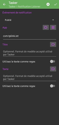

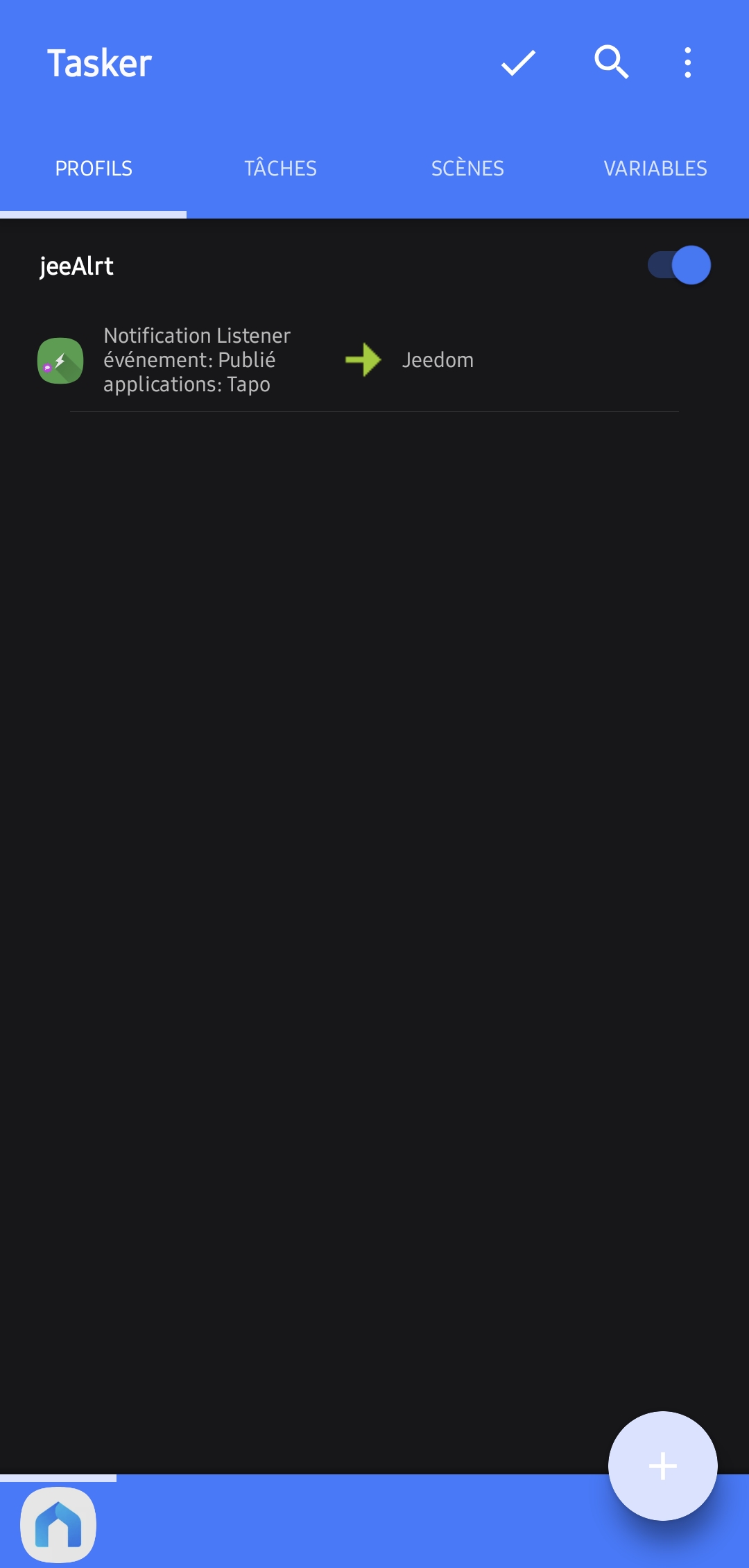

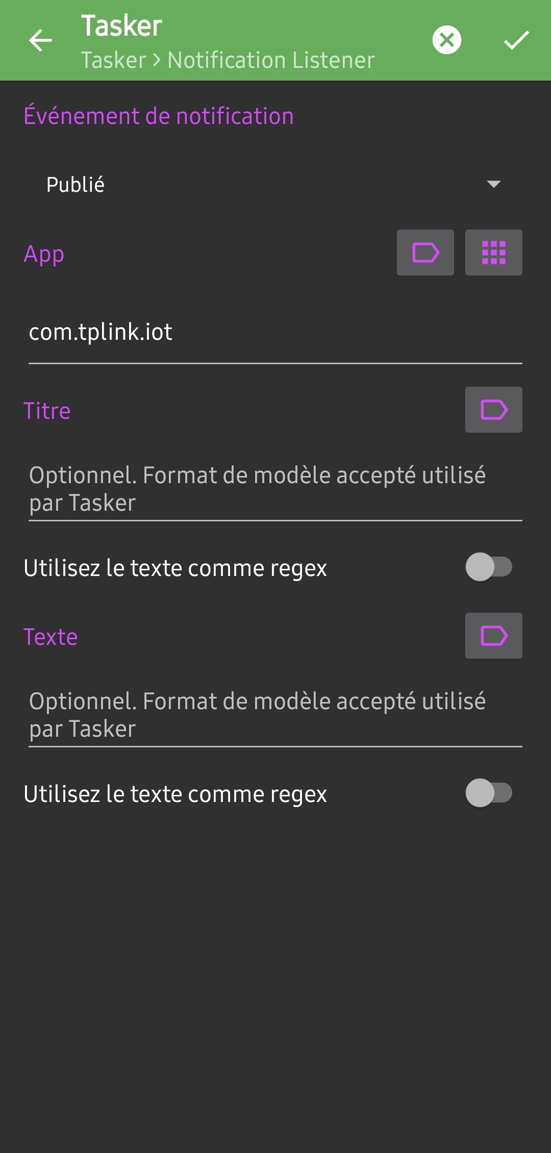

donc voici à quoi ca ressemble quand vous créez le déclencheur (profil) dans Tasker:
et si on regarde plus précisément le contenu du déclencheur: il y a juste l’app Tapo à selectionner

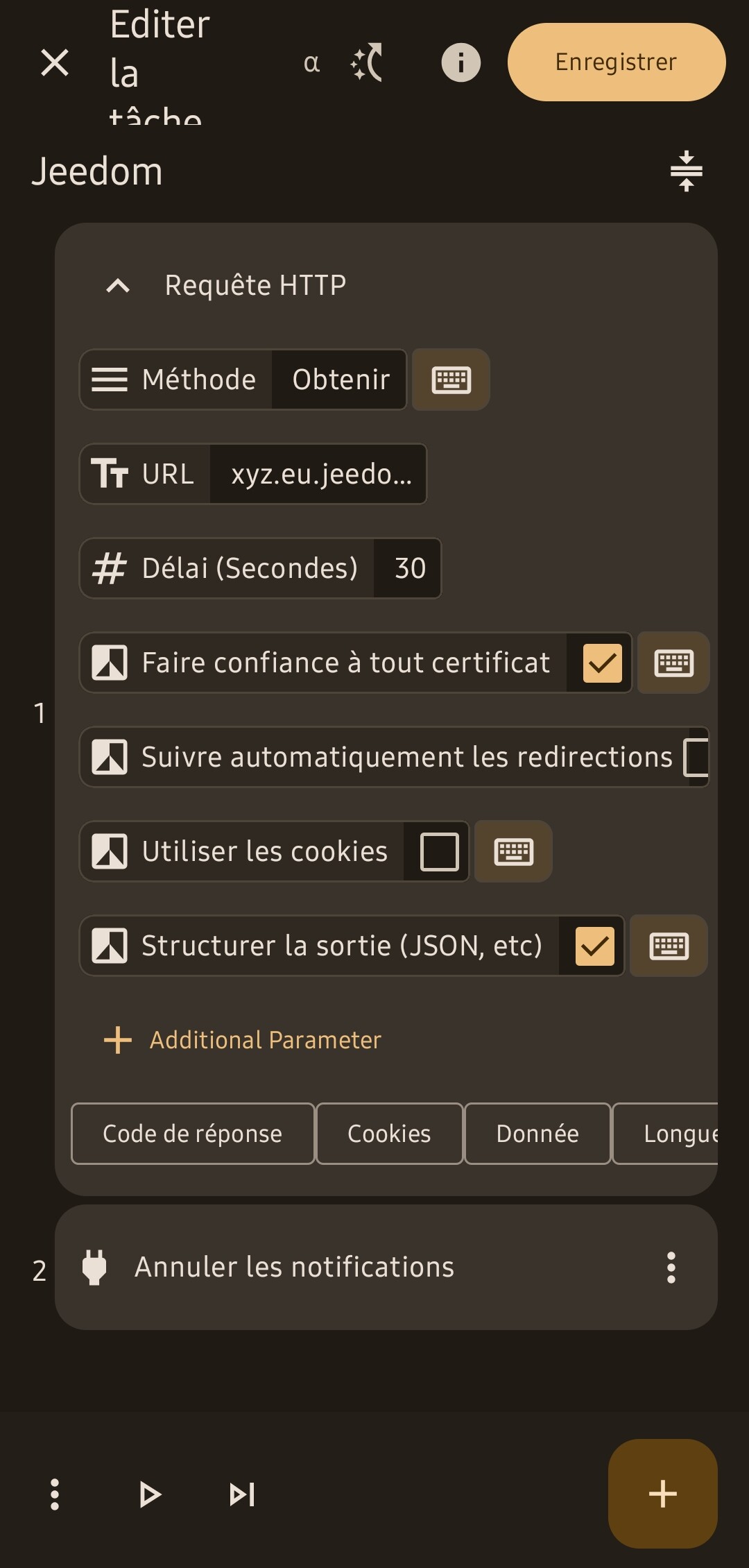

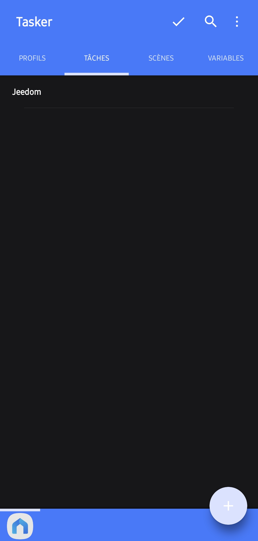

sauvegardez et créez maintenant l’action (tâche) dans Tasker (je l’ai appelée jeedom):

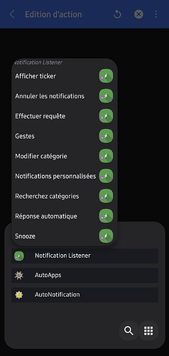

cette action est une requête HTTP en GET (il y a surement mieux à faire mais je n’y connais pas grand chose et cela fonctionne) sur laquelle vous devez insérer la longue URL qui déclenche votre scenario (il faut indiquer l’ID de votre scenario dans l’URL :
et j’ai ajouté une seconde action consécutive dans la tâche pour effacer les notifications Tapo car je gère les notifs relatives à la camera depuis Jeedom et via le scenario exécuté justement…

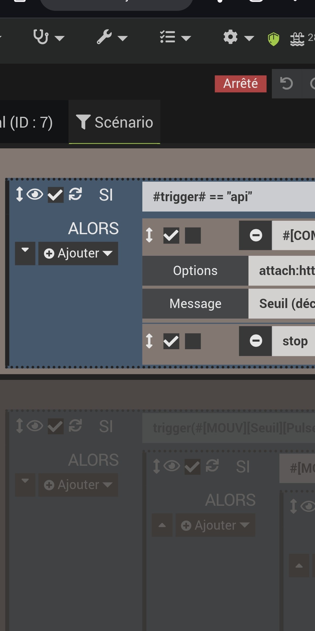

voila, il n’y a plus qu’à lier le déclencheur à la tâche et à ajouter un trigger dans le scenario si vraiment vous voulez qu’il ne s’exécute que si l’ordre est donné et arrive par ce système:
