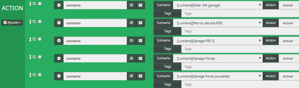

En voici une autre:
Via 2 autre scénario, j’active le scénario d’allumage au couché et je le désactive au levé du soleil.
Je préfère maintenant cette deuxième méthode car grâce à 2 scénarios, exécuté 1 fois par jour, je peux automatiser ou non plusieurs taches. j’applique aussi cette méthode pour gérer mes alertes en cas de présence ou non présence.
Exemple:
à 6h00 et au couché du soleil je fais ça:
Au levé je désactive.
Au début, je faisait des gros scénarios avec plein de conditions, compliqué à reprendre après plusieurs mois…
Aujourd’hui je préfère multiplier les petits scénarios et lancer un scénario via un autre.
