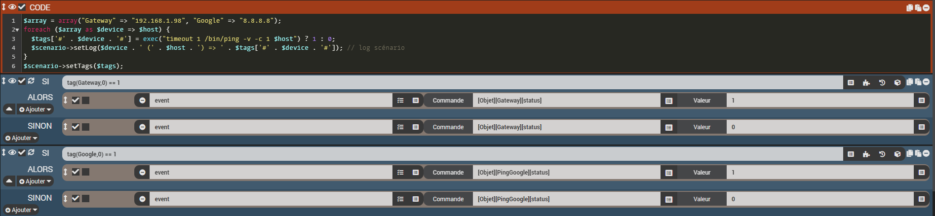

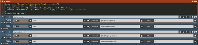

Si c’est vraiment limité pour monitorer la gateway, un scénario peu très bien faire l’affaire :
Voici un exemple :
Il faut évidemment remplacer l’adresse local dans le code.
$array = array("Gateway" => "xxx.xxx.x.xx");
foreach ($array as $device => $host) {
$tags['#' . $device . '#'] = exec("timeout 1 /bin/ping -v -c 1 $host") ? 1 : 0;
$scenario->setLog($device . ' (' . $host . ') => ' . $tags['#' . $device . '#']); // log scénario
$scenario->setTags($tags);
Ce bloc code met a disposition le tag Gateway, a toi d’en faire ce que tu veut, dans mon exemple je vérifie si le tag est =1 et dans ce cas je met a jour un virtuel binaire, mais tu peut très bien faire d’autre action …
Pour info ce code n’est valable que pour ce genre d’équipement, qui ne se met pas en veille, auquel cas il faudra utiliser la méthode arping
