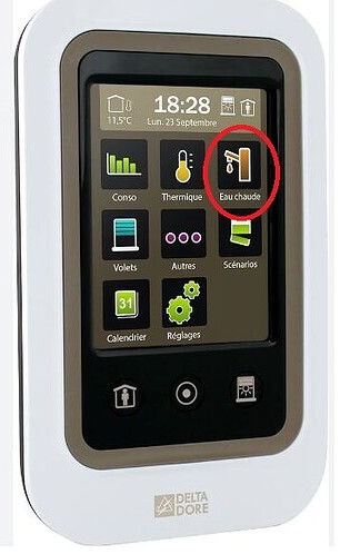

Je viens de voir que j’ai la fonctionnalité sur mon tydox 2020 :
Savez vous s’il y a une commande existante dans Jeedore ?

J’ai regardé de mon coté sur le tywatt, c’est pareil. Le plugin-jeedore ne remonte que des infos.
En revanche, chez deltadore du trouveras un module typass ou RF xx qui te permettra de piloter ta production depuis le plugin-jeedore.
