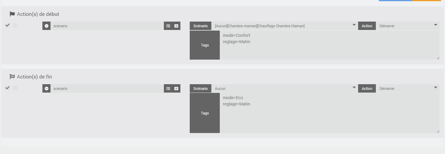

Mes actions de début et de fin de scénario :

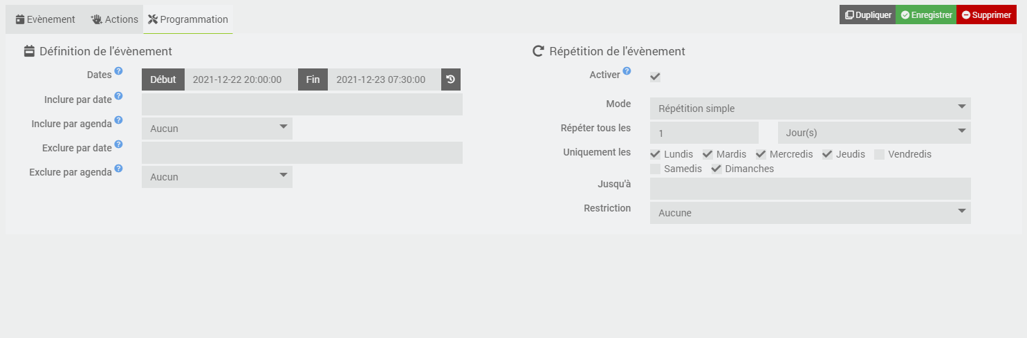

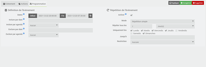

Ma programmation d’événement :

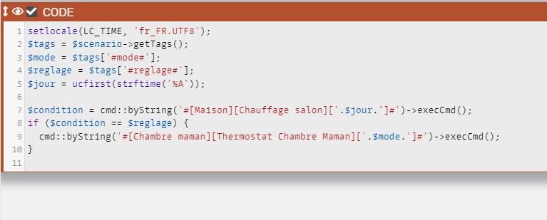

Le scénario appelé en début et fin de scénario :

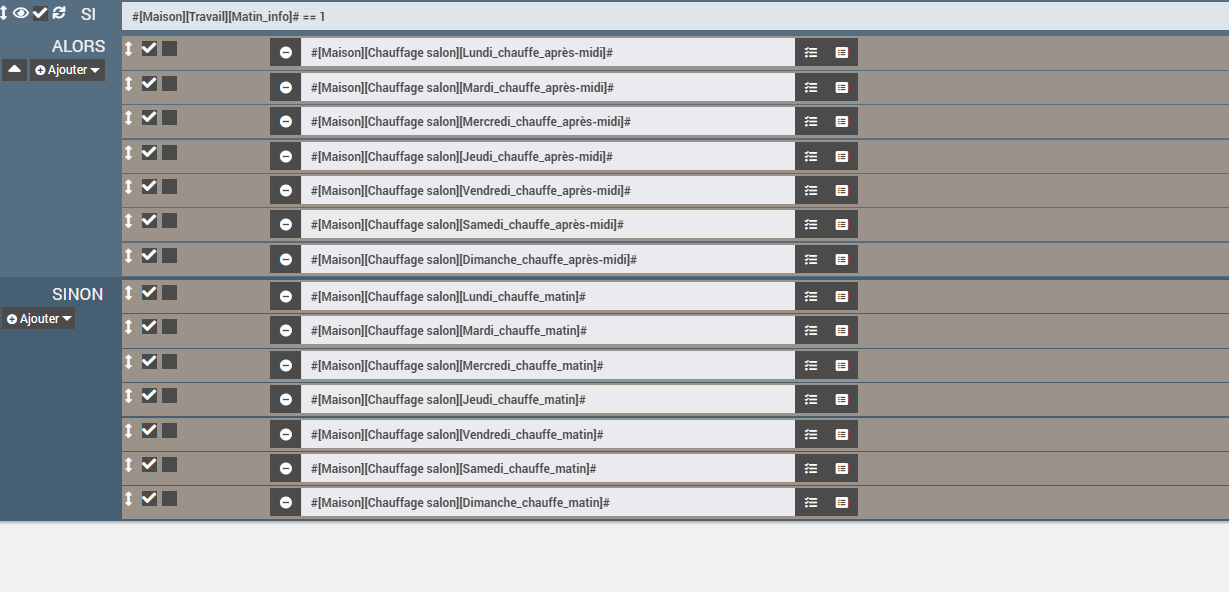

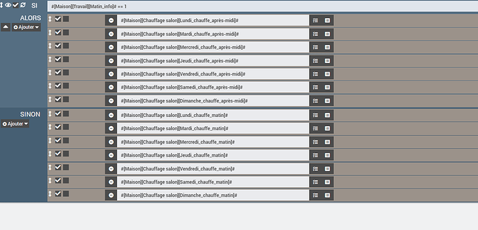

Le virtuel [Maison][Travail][Matin_info] qui permet la modification des virtuels pour chaque jour de la semaine :

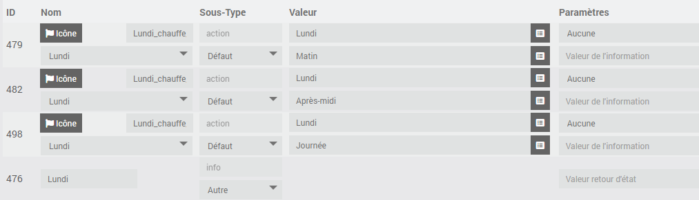

Le modèle du virtuel (qui se répète pour chaque jour de la semaine) :
Par exemple, si il est 21h et que mon événement a commencé à 20h et que je modifie la valeur du virtuel de chauffage (le dernier), je souhaite que la commande de début d’événement soit lancée si on est en cours d’événément. De même si on est en dehors de tout événement, je souhaite que la commande de fin d’événement soit lancée si l’événement se termine à 6h et que je modifier le virtuel à 7h.
