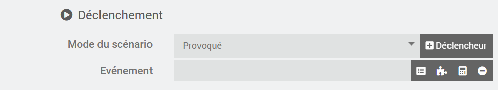

j’ai une télécommande (avec l’info de derniere com)
et je voudrais lancer un scénario dès qu’elle a communiqué. J’ai beau réfléchir (différence entre temps actuel et moment ou ça à communiquer < 5 secondes par exemple) et chercher sur les forums je ne trouve pas mon bonheur.
Bref, qu’est ce que vous me conseillez comme déclencheur de scénario ?
A votre bon coeur !

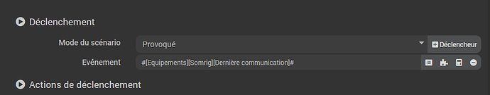

Tout simplement en mettant en déclencheur l’information de dernière communication.
Exemple :
Super ca marche merci
