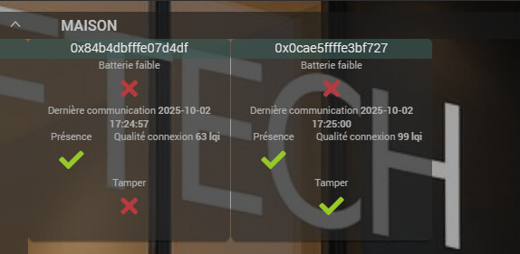

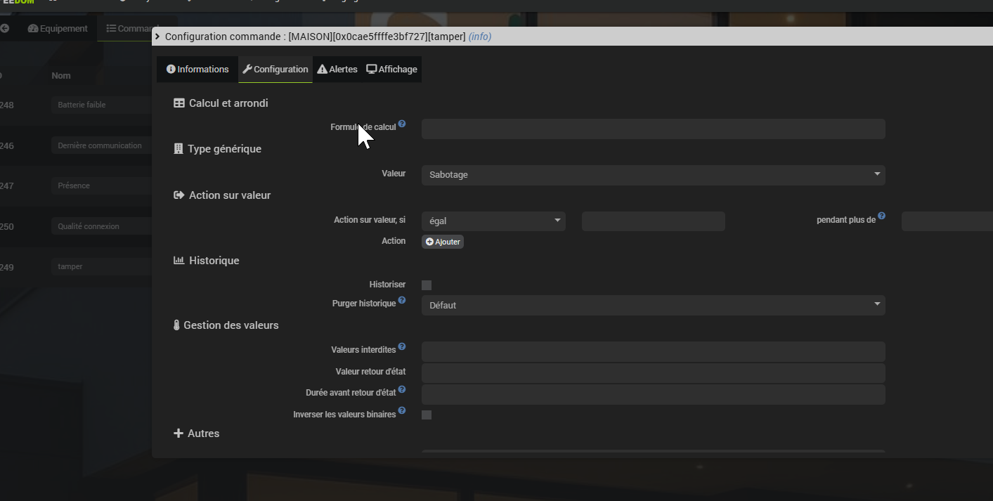

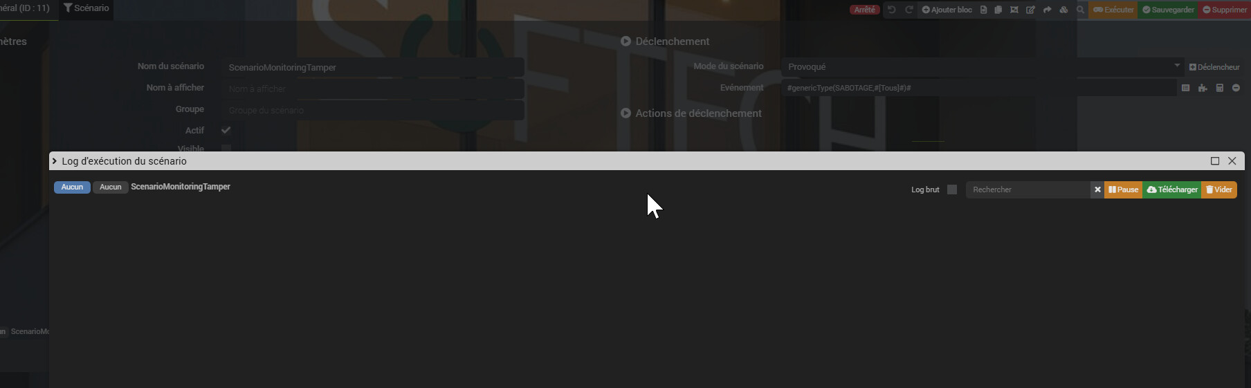

je voulais réaliser un scenario qui déclenche une alerte dès que j’ai un détecteur qui est saboté, les détecteurs remontent bien l’info de sabotage sur l’équipement, j’ai bien déclaré le type en sabotage sur la commande info mais mon scenario n’est jamais déclenché avec l’évènement : "#genericType(SABOTAGE,#[Tous]#)# "
avez vous une idée ?

Merci pour la réactivité, j’ai pourtant essayé de chercher mais j’ai ma requête genericType(SABOTAGE,#[Tous]#), ne donnais pas de résultat j’ai pas pensé changer le générique pour la recherche.
Trop spécifique. J’ai juste cherché genericType(
