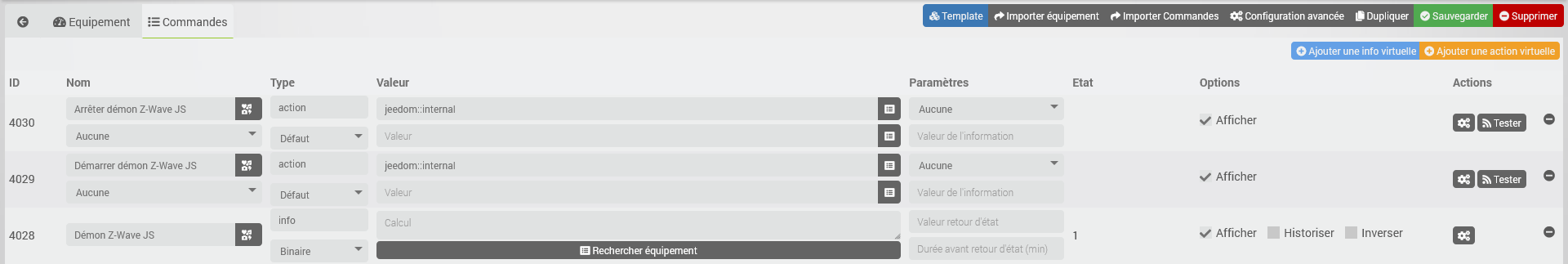

Depuis quelques versions en arrière, un équipement « jeedom interne » existe dans le plugin virtuel pour avoir le statut d’un daemon et pour l’arrêter et/ou le démarrer.
Vu que le code ne fait à priori que interroger jeedom sur l’état du daemon plutôt que de tester le statut lui même autant utiliser le virtuel c’est beaucoup plus simple et totalement intégré

Ton info est interessante, mais pourrais-tu développer un peu stp ?
J’ai regardé dans le plugin virtuel et je n’ai pas vu où aller récupérer cet équipement :frowning:
Où fait-on référence au plugin que l’on souhaite piloter ?
Merci pour ton retour
Edit : j’ai écrit trop vite. L’équipement en question était déjà créé et il suffit de s’appuyer dessus. Au temps pour moi et désolé pour la question inutile du coup

Pour ceux qui ne connaissent pas cette fonctionnalité récente elle est décrite dans la doc du plugin : https://doc.jeedom.com/fr_FR/plugins/programming/virtual/
Créer/Mettre à jour Jeedom monitor
Bouton permettant de créer un équipement Jeedom internet qui vous donnera des informations interne sur jeedom :
pour chaque plugin ayant un démon une commande sur l’état du démon
pour chaque plugin ayant un démon une commande pour démarrer le démon
pour chaque plugin ayant un démon une commande pour arreter le démon
nombre de mise a jour disponible
nombre de message dans le centre des messages
version de jeedom
faire un backup
lancer la mise a jour de Jeedom (et des plugins)
