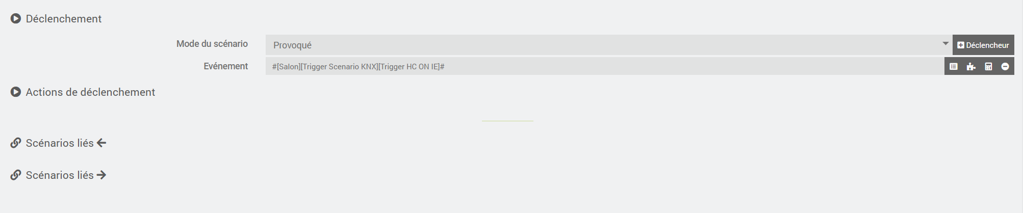

Dans la partie scenario, mon declencheur est bien l’adresse de groupe du retour d’etat (4/1/2)

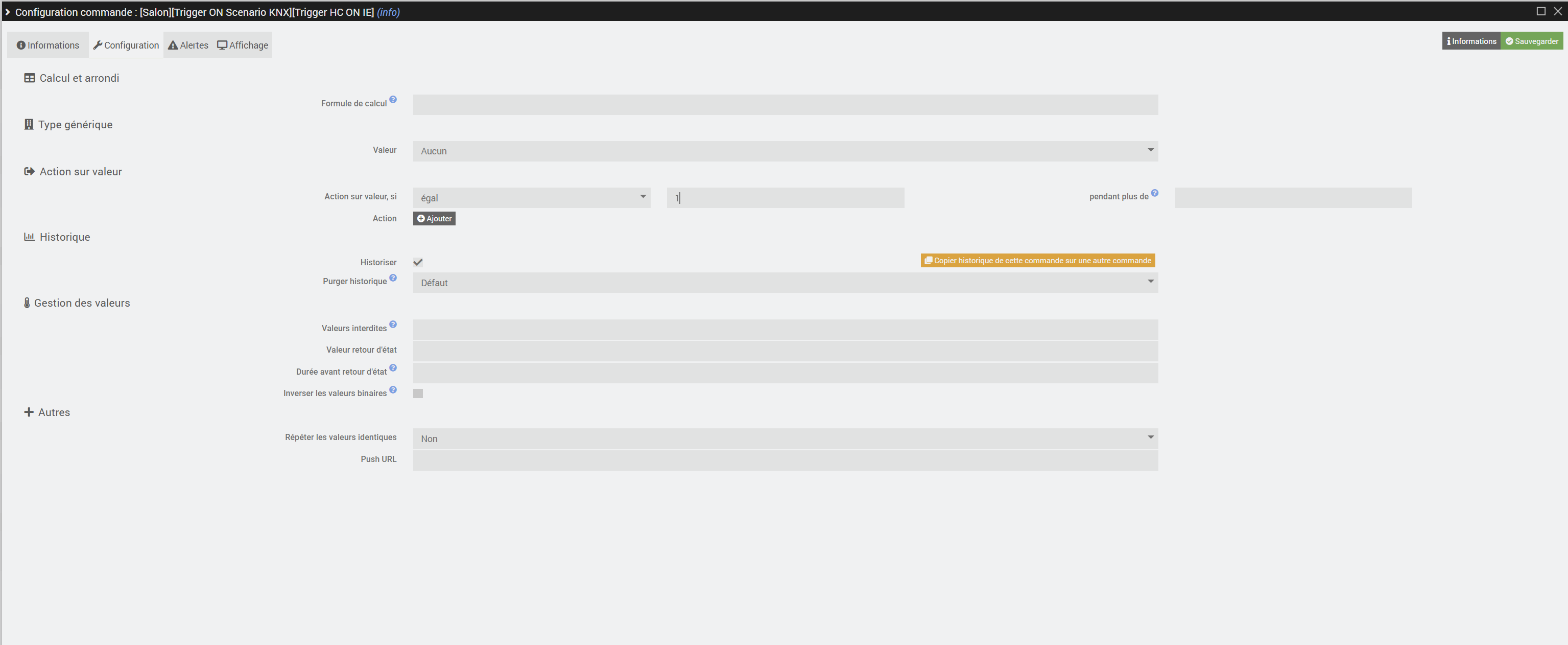

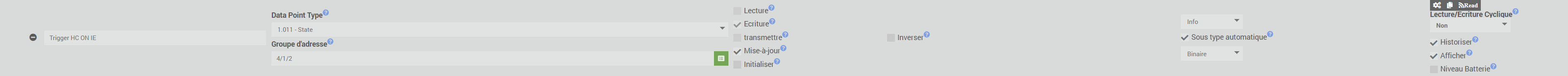

Ma commande sous EIB est configurée comme tel:
Du coup, je vais dans la config avancée de la commande 4/1/2 sous EIB, et j’active l’action sur valeur « egal à 1 »), comme tel:

Rajoute == 1 après la commande.

Du coup, si je comprends bien, je touche à rien dans les fonctions avancées de l’adresse de retour d’etat sous « EIB », mais je rajoute seulement la condition « ==1 » après ma commande dans la case « evenement »?
#[Salon][Trigger ON Scenario KNX][Trigger HC ON IE]# == 1
Oui, cela devrait faire le job.

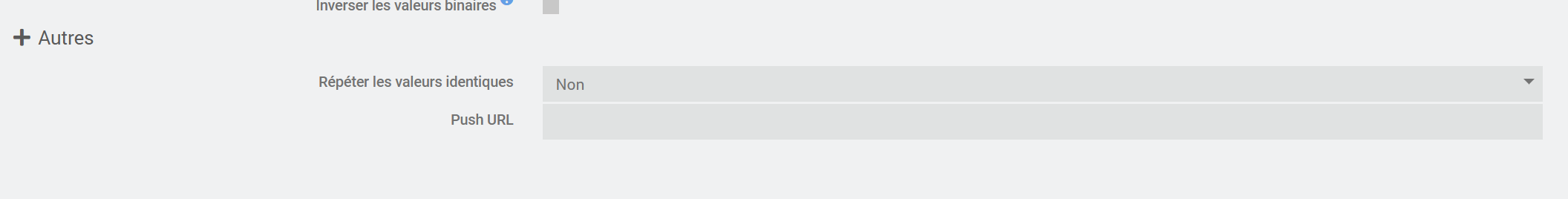

Si le scenario « HC ON » se declenche SI la valeur du retour d’etat KNX est à 1, mais que j’appuie à nouveau, plus tard, par erreur, sur le bouton KNX physique qui correspond à l’allumage de « HC ON » et que ça renvoie un 1 sur le bus, le scenario va se declencher 2 fois sous Jeedom.
Comme j’ai des commandes IR associées à ce scenario, notamment des boutons de commutation ON/OFF sur des appareils, ça va me mettre le bazar sur les etats.
Ce qu’il faudrait, c’est que le scenraio se declenche SI le retour d’etat est à 0 et passe à 1, mais ne se re-declenche pas si le retour d’etat est deja à 1. J’espere etre clair…
Ca doit etre faisable?
Dans les options de la commande état, tu peux définir si elle doit se mettre à jour sur valeur identique.

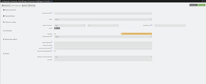

Dans mon cas, le retour d’etat lu par EIB se mettra à zero lors de l’appui sur un deuxieme bouton physique (configuré en commutation forcée sur off (valeur 0) sur la meme adresse de groupe). La valeur 0 declenchera sous Jeedom un autre scenario « HC OFF ».
Ok, super, je savais pas.
On parle bien de ça:
Si c’est le cas, c’est deja sur OFF
Oui c’est cette option.
