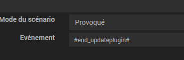

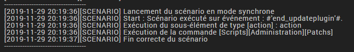

Bon pour ceux que ça intéresse, ça n’existe effectivement pas mais …
En remplaçant la ligne 351 avec
log::add('update', 'alert', __("OK\n", __FILE__)); jeedom::event('end_updateplugin');
On a un nouveau trigger
@Loic pas très dur à généraliser… A toi de voir
