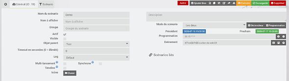

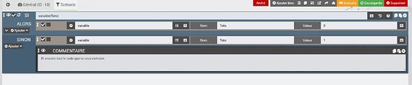

Un scénario à 2 déclencheurs programmés :
  • 19h30
  • coucher du soleil
Le début de ton scénario :
SI variable(toto)
ALORS
variable → toto → 0 ( c’est-à-dire la passer à faux (déjà exécuté))
SINON
variable → toto → 1 (c’est-à-dire la passer à vrai (pas encore exécuté)).
Puis, dans le même SINON, le code que tu veux exécuter.
De la sorte, seul le premier déclencheur de scénario exécute ta séquence, l’autre remet le booléen à faux.
Ne pas oublier d’initialiser la variable une 1ère fois à faux avant le tout premier la lancement du scénario afin qu’elle ait une valeur cohérente.

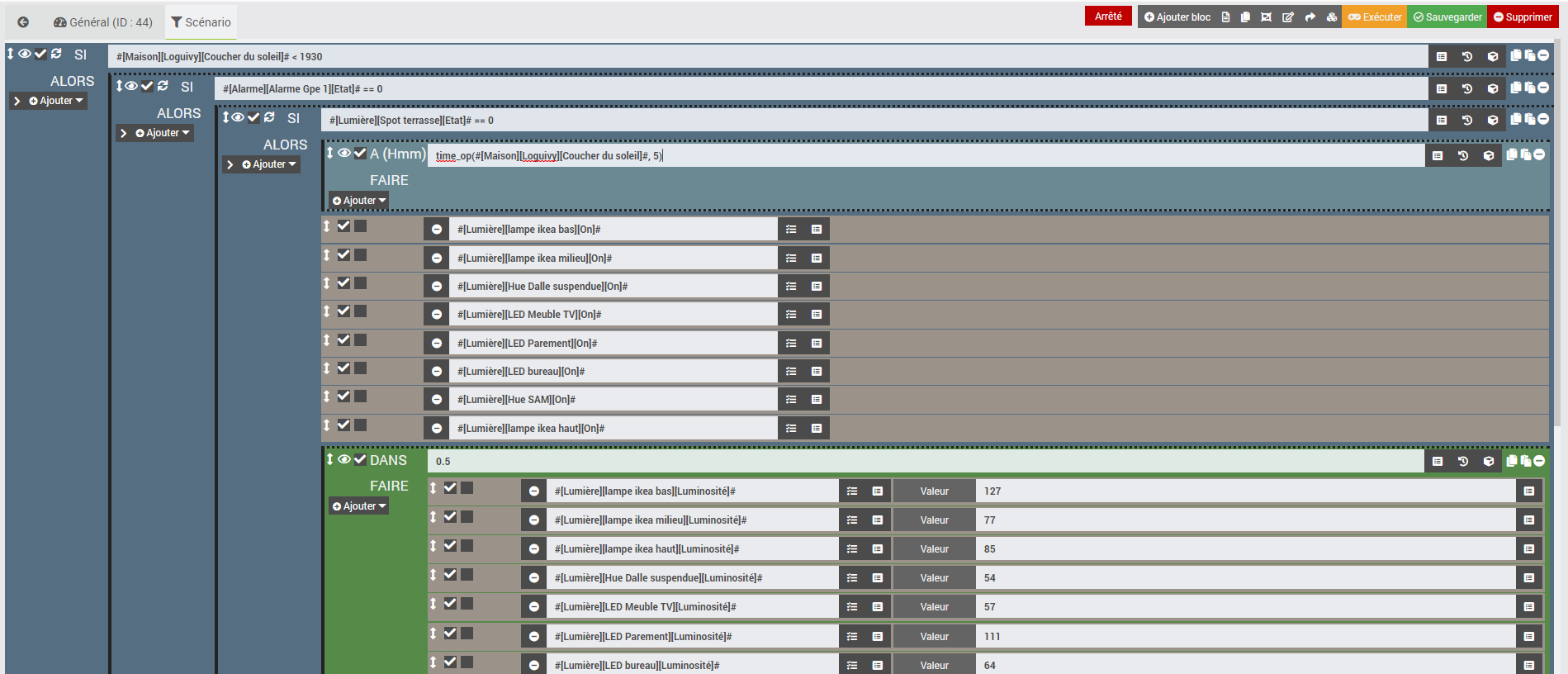

Voila ce que j’ai :
$Heure = $scenario->getData('Heure_Coucher');
if ($Heure <= 1930) { $Heure = 1930; }
$scenario->setData('H_Scenario_Volets',$Heure); # Scénario
et je programme un A variable(H_Scenario_Volets)

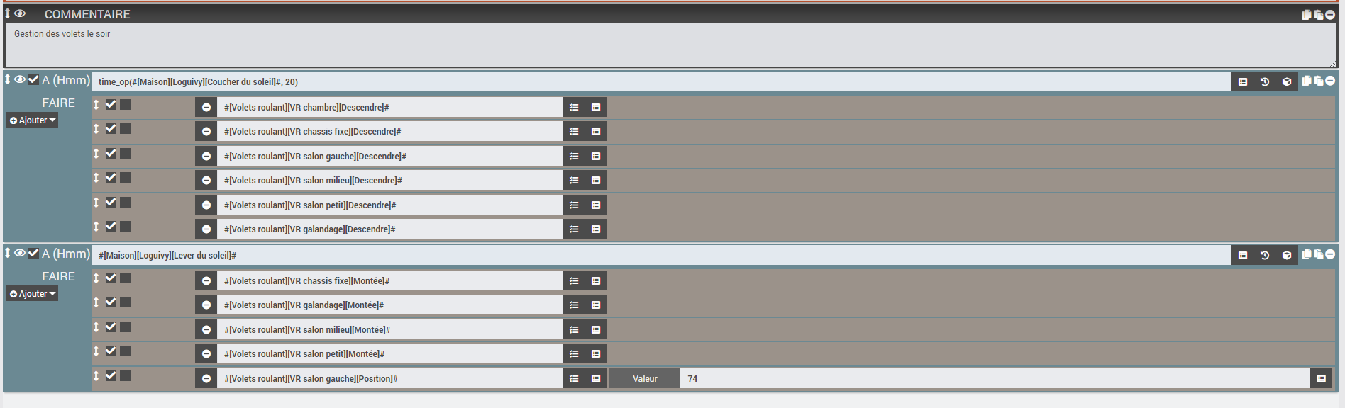

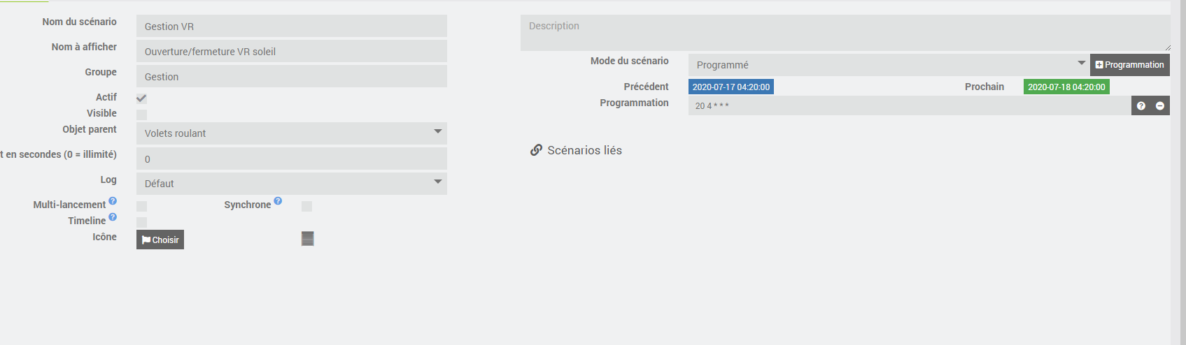

J’ai crée un scénario qui se lance à 4h pour la gestion de mes volets roulants déjà… Il s’ouvre et se ferme en fonction du lever et du coucher du soleil

Voici un scénario possible :
Une fois créé, tu lances une exécution manuelle (le bouton en haut). Ca va te créer la variable Toto (si tu sais faire, tu peux la créer manuellement en faisant Outils->Variables).
Justement, tu fais Outils->Variables, tu repères la variable Toto ou tout autre nom que tu auras choisi.
Tu l’initialises à 0 sans oublier d’enregistrer la valeur de la variable par la coche sur la ligne.
Tu peux vérifier que la valeur est bien enregistrée en sortie de l’outil et y rentrer à nouveau.
Une fois ça fait, il n’y a plus qu’à attendre, c’est fini.

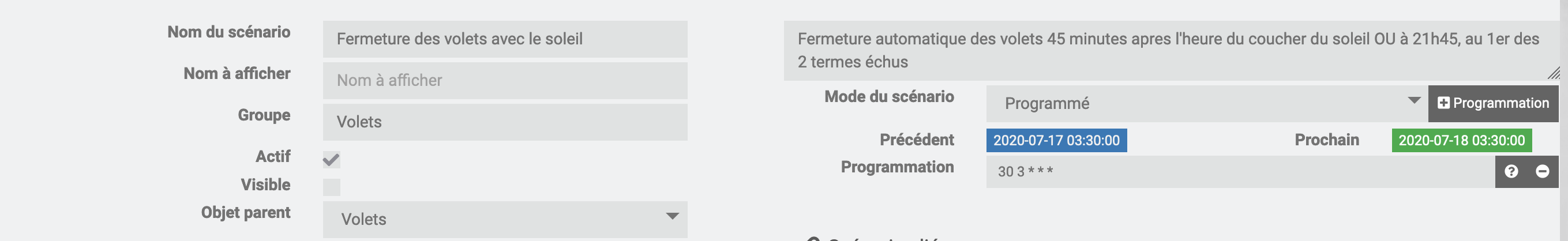

 Nom du scénario : Fermeture des volets avec le soleil
- Objet parent : Volets
- Mode du scénario : schedule
    - Programmation : 30 3 * * *
Fermeture automatique des volets 45 minutes après l'heure du coucher du soleil OU à 21h45, au 1er des 2 termes échus

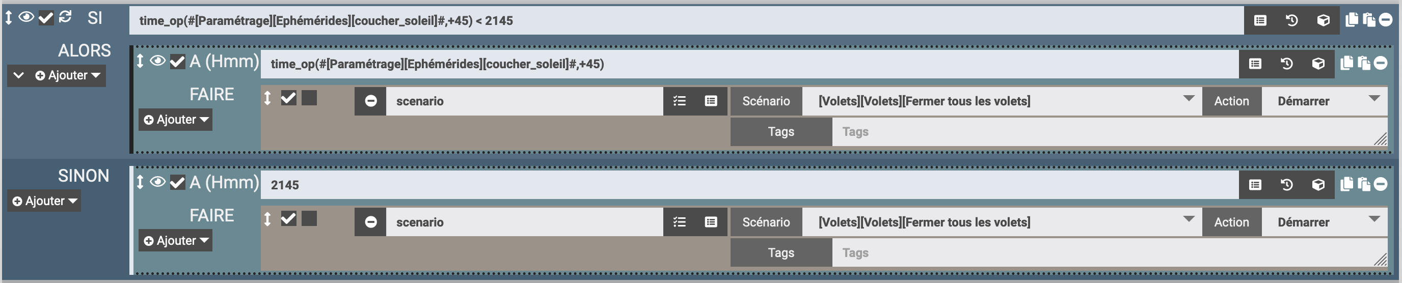

    SI time_op(#[Paramétrage][Ephémérides][coucher_soleil]#,+45) < 2145
    ALORS
        A time_op(#[Paramétrage][Ephémérides][coucher_soleil]#,+45)
        FAIRE
         (scenario) start de [Volets][Volets][Fermer tous les volets]
    SINON
        A 2145
        FAIRE
Tu peux encore optimiser en virant le bloc SI et en éliminant les répétitions
        A min(time_op(#[Paramétrage][Ephémérides][coucher_soleil]#,+45),2145)
        FAIRE
