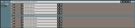

Je me permet de vous contacter car malgré un sujet semblable au miens je ne parviens pas à faire ce que j’aimerais.
J’ai créé un scénario de fermeture de mes volets roulants, qui en soit fonctionne très bien. J’ai utilisé un déclencheur de type évènement dont l’évènement est #[Maison][Météo Lille][Coucher du soleil]# (j’utilise le plugin Weather).
Donc en hiver (du moins quand les journées sont plus courtes, aucun soucis, cela me convient très bien).
En revanche, l’été, j’aimerais garder mes volets plus longtemps ouverts, et j’aimerais ajouter 30 minutes voir plus.
J’ai donc essayé dans mon déclencheur de faire : time_op(#[Maison][Météo Lille][Coucher du soleil]#, +30) mais cela ne fonctionne pas, visiblement il déclenche quand même à l’heure du coucher de soleil et non 30 minutes plus tard.
un bloc « action »
dans ce bloc : un bloc « A » 745 ( pour 7 h 45 ) + tu mets l’action d’ouvrir tes volets
dans un autre bloc « A » tu mets : time_op(#[Maison][Météo Lille][Coucher du soleil]#, +30)
Action : fermeture de tes volets.
cela programmera la manoeuvre de tes volets , après avoir fait ton scenario tu fait « Executer »
et dans le LIG do scénario tu devrai voir ce genre de lignes:
[2025-03-06 00:10:01][SCENARIO] Exécution d’un bloc élément : 1618
[2025-03-06 00:10:01][SCENARIO] Log : GESTION FERMETURE des VOLETS de la MAISON
[2025-03-06 00:10:01][SCENARIO] Exécution d’un bloc élément : 1432
[2025-03-06 00:10:01][SCENARIO] - Exécution du sous-élément de type [condition] : at #[METEOROLOGIE][HELIOTROPE][Crépuscule Civil]#
Et le lendemain après execution :
[2025-03-05 19:09:01][SCENARIO] Lancement sous tâche**
[2025-03-05 19:09:01][SCENARIO] - Exécution du sous-élément de type [action] : do
[2025-03-05 19:09:01][SCENARIO] Lancement du scénario : FERMETURE VOLETS options :
[2025-03-05 19:09:01][SCENARIO] FIN sous tâche**
Gérard
PS: pense à vérifier dans le « testeur d’expressions » ta formule : time_op(#[Maison][Météo Lille][Coucher du soleil]#, +30)
