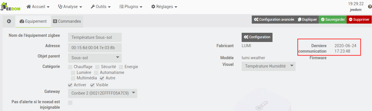

  • L’heure réelle est 19h23

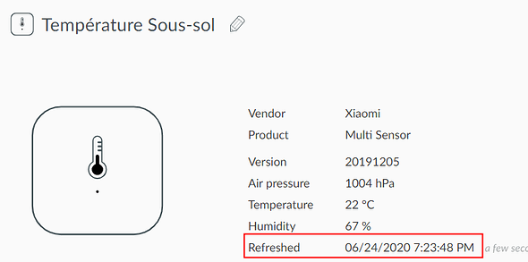

  • Phoscan affiche bien 19h23
  • Jeedom affiche bien 19h23 en haut à droite

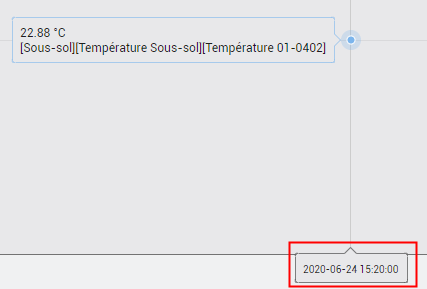

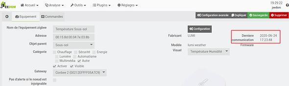

  • Dans mon équipement, l’heure de la dernière communication est 17h23
  • Dans l’historique, l’heure est 15h20

Juste pour info, l’équipement indique l’heure de la dernière transmission d’info, pas l’heure actuelle.
Merci de ta réponse.
Effectivement, je m’en doute. Cependant, j’ai tout supprimé dans Jeedom, et suite à l’association, j’ai ces valeurs. Même quand je surveille Phoscon et Jeedom, j’ai le décalage.
J’ai ajouté un autre capteur de température et un d’ouverture, même constat : 2h de décalage dans l’équipement et 4h dans l’historique :confused:

Effectivement mais comment ça se fait alors que sur Phoscan, j’ai la bonne heure ?

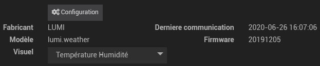

Je ne sais pas si c’est le même problème, mais j’avais eu une heure définie, dans Phoscan, qui était incorrecte lorsque j’utilisais un réglage « GMT+1 », mais correcte lorsque j’utilisais le nom d’une ville comme « Zurich »…
Dans Phoscan, j’avais Europe/Paris, j’ai essayé plein d’autres timezones mais sans succès :confused:
