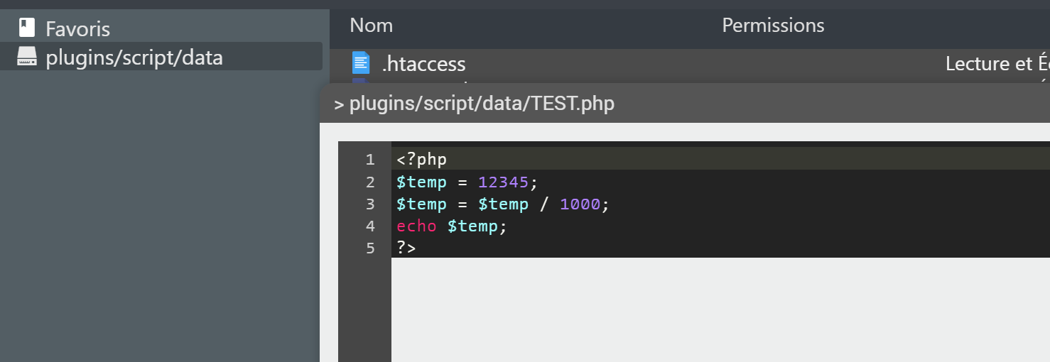

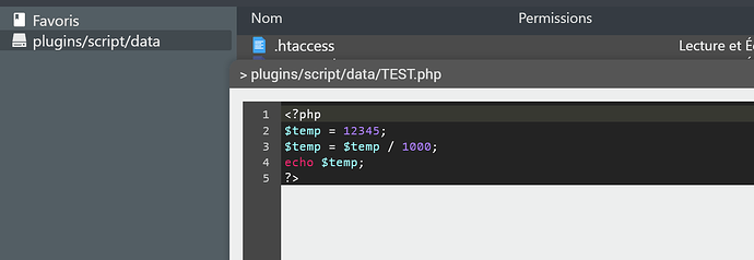

Vous devez créer un fichier contenant le script et non mettre le script dans le champ requête
Merci, ça fonctionne, à condition de mettre la commande en action et non info.

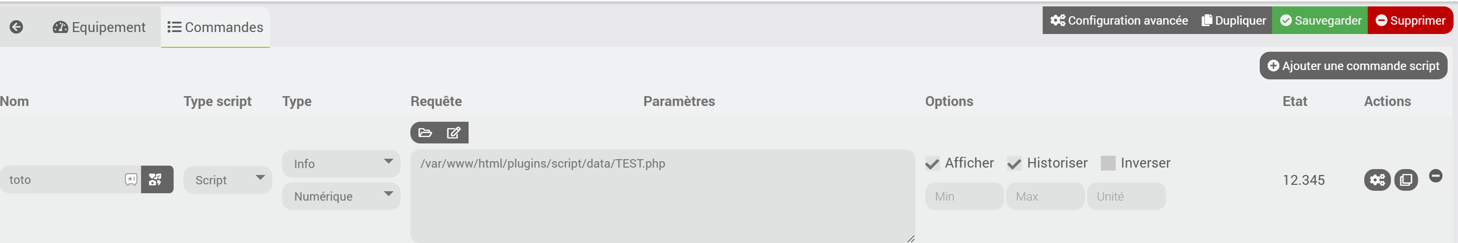

Non, ça fonctionne très bien avec une commande info !

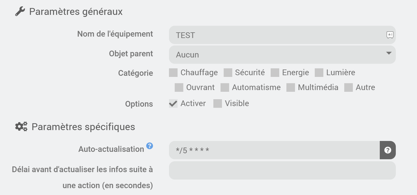

Pour actualiser la commande vous pouvez compléter le champ Auto-actualisation
Ici avec une actualisation toutes les 5 minutes
