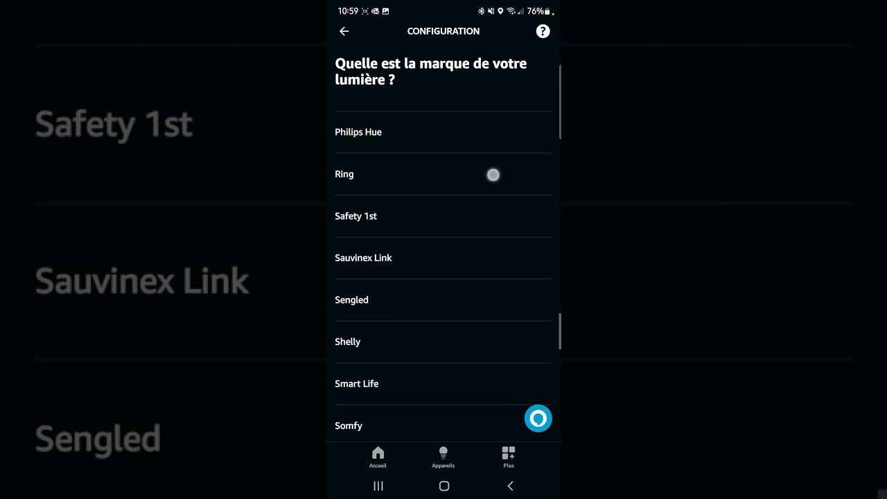

je dois donc faire un ajout, j’indique ampoule, je dois choisir la marque (qui n’y est pas: Osram) j’indique donc autre puis le protocole: zigbee mais la il faut indiquer la marque de la passerelle… qui n’y est encore une fois pas… foscon conbee II

Quand on ajoute depuis l’application Alexa un équipement que doit on choisir si l’équipement n’est pas dans la liste (autre?) et le protocole que choisir? Si le zigbee n’est pas géré sur les echo mais par le raspberry

Quand j’ajoute un équipement je fais donc appareil puis + en haut a droite, ajouter un appareil, je mets donc lumière, osram n’etant pas dans la liste je mets autre, puis protocole je mets zigbee… puis je fais configurer un hub, c’est un phoscon conbee 2, pas dans la liste donc je mets autre, je mets en protocole zigbee et la je tourne en rond dès que je mets la marque Autre ca me rebascule indéfiniment
je fais une video ca parait plus simple:

Bonjour @Neokamikaze37 je reviens vers toi j’ai donc fait la solution de l’update security, mais je ne comprends pas même en réinitialisant tout cela ne fonctionnera pas car comme tu vois dans ma vidéo que j’ai mis plus je veux rechercher un équipement zigbee dont ma clé zigbee est sur mon Raspberry et lors de l’ajout il me demande ou se la marque de mon dongle qui est une phoscon combee 2 et donc n’étant pas une marque dans la liste et donc ça tourne en rond comme tu peux le voir sur la vidéo
