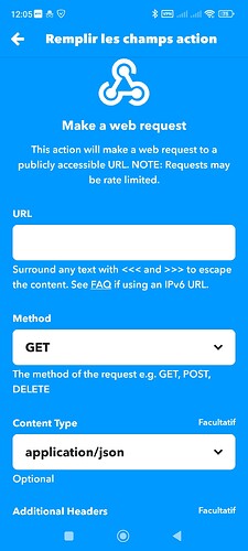

C’est assez simple

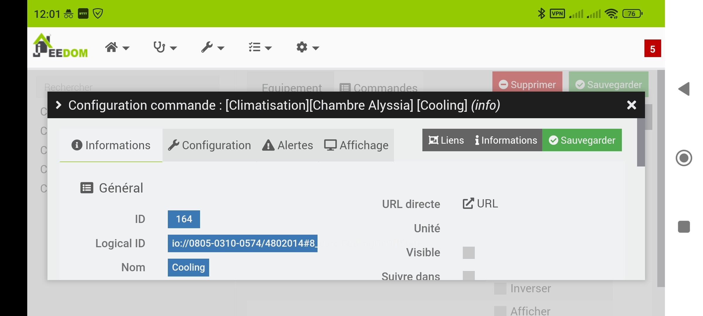

Tu dois récupérer l’URL de l’action que tu veux lancer dans jeedom en cliquant sur le bouton URL dans la page de l’équipement
Ensuite, tu replaces ton ip local avec ton ip extérieur ou ton nom de domaine.

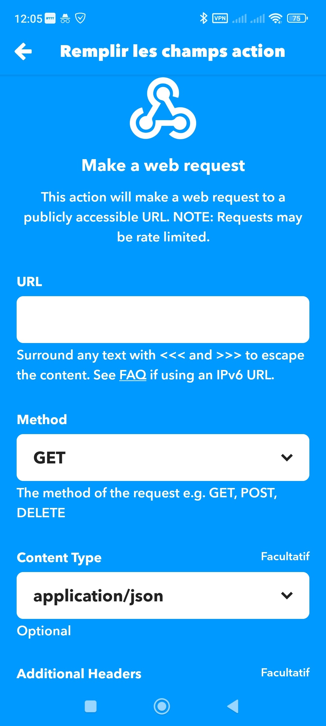

Dans ifttt, dans if, tu choisis dans « then that » webhooks et tu colles ton URL de l’équipement Jeedom avec cette config
Tu dois faire cette manip pour chaque actions
Si tu veux ouvrir et fermer, il te faudra le faire 2 fois, une fois pour chaque commande d’équipements
