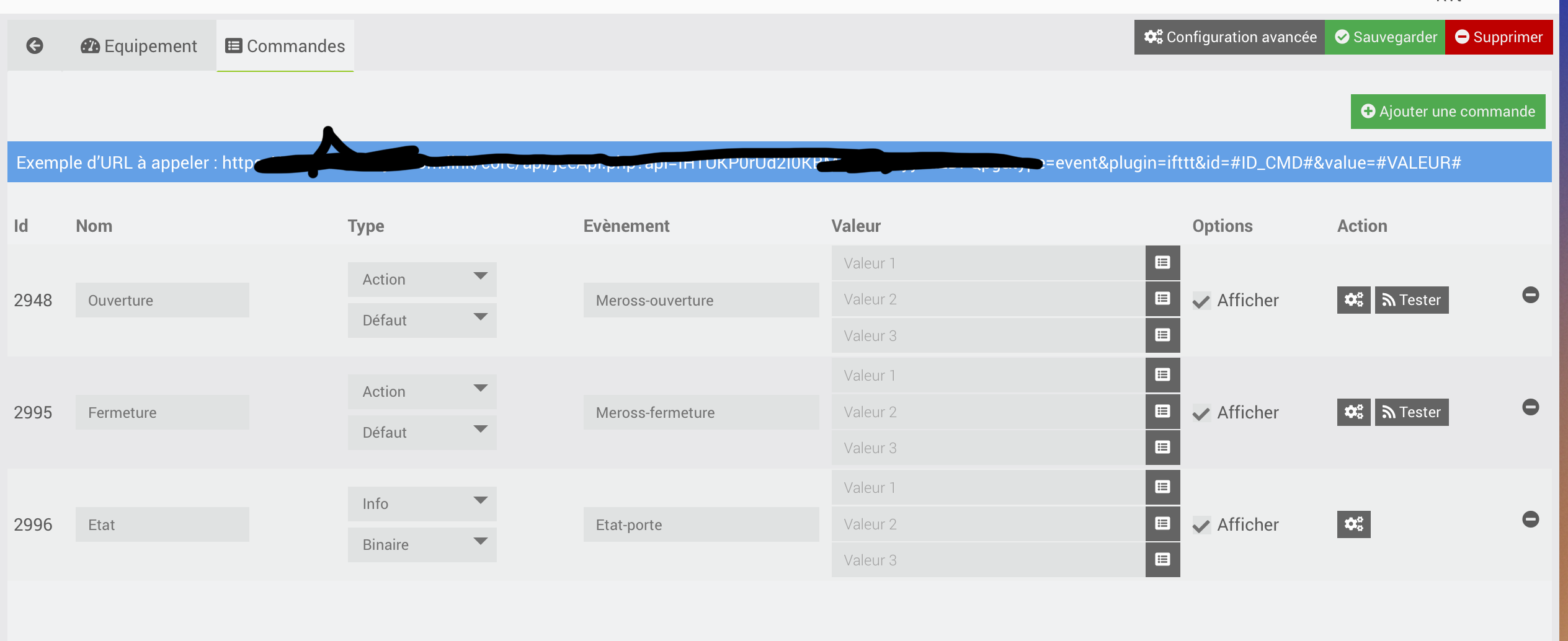

J’ai crée un objet ifttt par exemple pour ma porte de garage, mais comment faire comprendre à jeedom que cet objet ifttt doit déclencher un ouvrant du plugin meross par exemple.
J’ai bien récup la clé ifttt, avec le lien qui va bien mais je pense qu’il me manque une étape.

C’est assez simple
Tu dois récupérer l’URL de l’action que tu veux lancer dans jeedom en cliquant sur le bouton URL dans la page de l’équipement
Ensuite, tu replaces ton ip local avec ton ip extérieur ou ton nom de domaine.
Dans ifttt, dans if, tu choisis dans « then that » webhooks et tu colles ton URL de l’équipement Jeedom avec cette config
Tu dois faire cette manip pour chaque actions
Si tu veux ouvrir et fermer, il te faudra le faire 2 fois, une fois pour chaque commande d’équipements
Merci @winnibouba je pense avoir compris la subtilité, avec la bonne commande dans le webhook.

Je tenais à te remercier @winnibouba le scénario fonctionne comme il faut !
Il me manquait pas grand chose mais en effet je l’aurai surement pas trouvé sans ce coup de pouce bienvenu !
