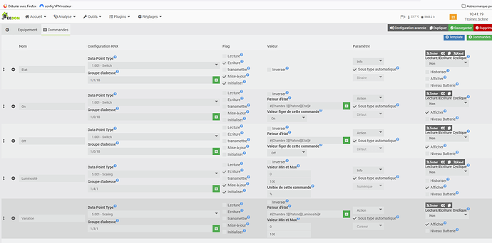

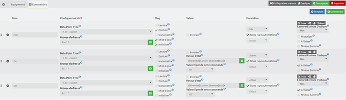

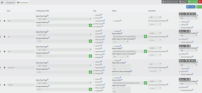

Avec un screenshot c’est plus facile a comprendre ce que tu as fait
c’est effectivement la solution a privilégié, juste les GAD a saisir ou récupérer sur les arbo
Oui l’import crée les arborescences ce qui facilite le travail ensuite.
Tu peux faire une auto création d’équipement mais très largement déconseiller si ton prog ets n’a pas été conçue pour ca
