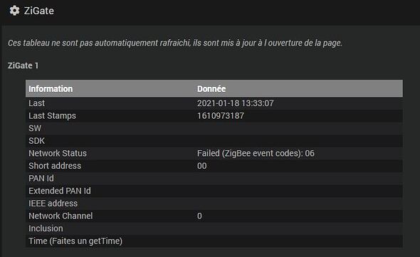

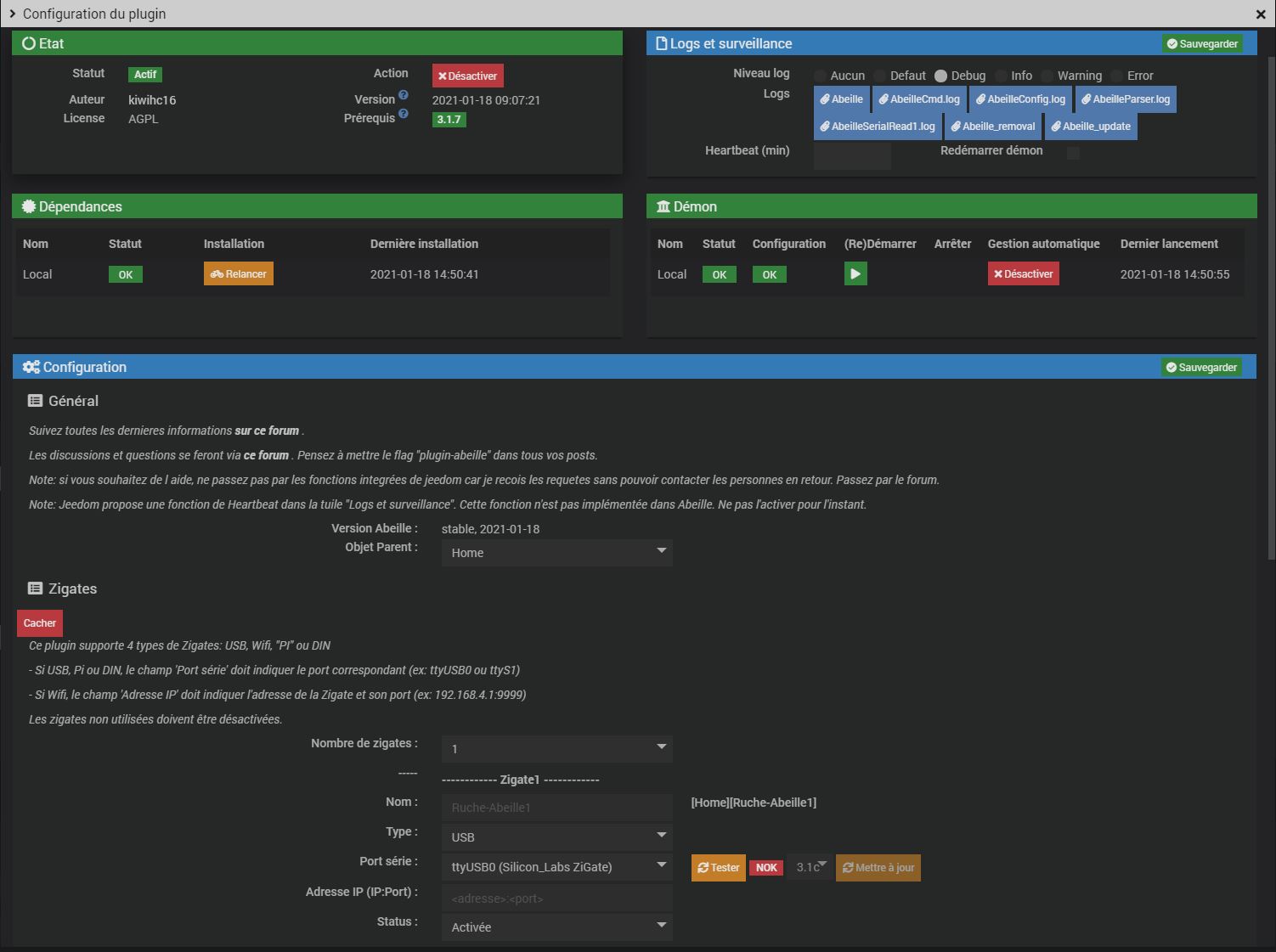

Ca fait 3 jours que j’essaie d’installer ma zigate avec abeille pour passer tout mon zigbee dessus mais je n’arrive pas rien…
Je ne sais plus ou donner de la tête. J’ai essayé avec les firmware 3.1c et 3.1d mais rien…
Jeedom est en VM sur proxmox, en version 4.1.17
Abeille : 2021-01-18 09:07:21
J’ai essayé de revenir a d’ancienne save de jeedom, d’arreter, redémarrer.
Désinstaller réinstaller le plugin, les dépendances et j’en passe.
Je craque, j’ai besoin d’aide ^^
Est ce que ce souci est courant ou c’est moi?
Je dois repartir sur une installation neuve de jeedom ? ou j’abandonne tout
Merci =)
Voici tout les log et les screen depuis mon dernier reboot et vidange des logs…
AbeilleCmd.log (23,4 Ko) AbeilleConfig.log (1,6 Ko) AbeilleParser.log (122 Octets) AbeilleSerialRead1.log (362 Octets)
A vrai dire, je me demande si ma Zigate fonctionne bien…
En SSH (d’après la page debug), la led ne clignote pas et rien ne s’affiche dans AbeilleParser
Depuis hier je me demande si ce n’est pas la Zigate a un défaut. Meme si elle est neuve
