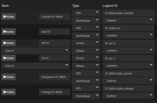

En revanche dans l’interface Jeedom, j’ai 2 capteurs supplémentaires qui ont été créés par défaut pour la tension et le courant, et là aucune info ne remonte. Est ce que cela fonctionne chez d’autre ?
Non ^^.
Elle sont présente dans le JSON, mais leur valeur ne bouge pas, non fournis par la prise. Par contre c’est marrant mais chez toi, elles semblent même absente dans le JSON.

Mais si jeedom a crée les entrées, c’est qu’il les a vu quelque part ?
La c’est bizarre quand même, mais de toute façon tension et courant ne marche pas, du moins la dernière fois que j’ai regardé chez moi, je sais pas si quelqu’un les a fonctionnel.
Oui Jeedom va les lire dans la base de données zll.db. Et cette base est mise à jour par deconz lors d’un appairage. Si l’appairage est incomplet (découverte pas complète) la base est incomplète aussi.
Effectivement courant et tension font bien partie du cluster 0B04 Power Measurement mais … ne sont pas implémentés sur l’équipement.
