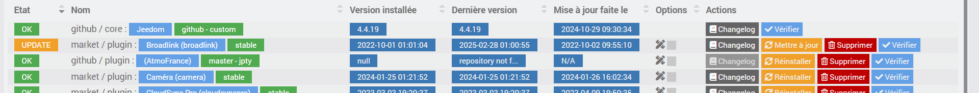

Refaite l’installation depuis le market car a la vu de votre screen il semblerait que votre installation ai été faite depuis une source extérieur au market
Plugin parfaitement compatible debian 10, test effectué sur un Pi en debian 10.11 et Jeedom 4.3.x
Merci ipapy,
Jesuis parti de ce lien :https://community.jeedom.com/t/plugin-atmo-france/139874?u=voir64

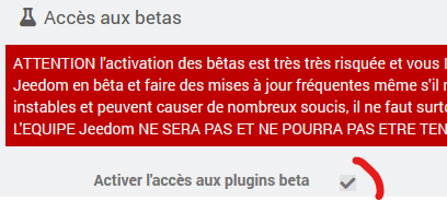

Le plugin n’est disponible sur le market qu’en version beta. Pour y avoir accès, il faut cocher
dans le profil de votre compte sur le market.
Merci ca marche , il est installé .
