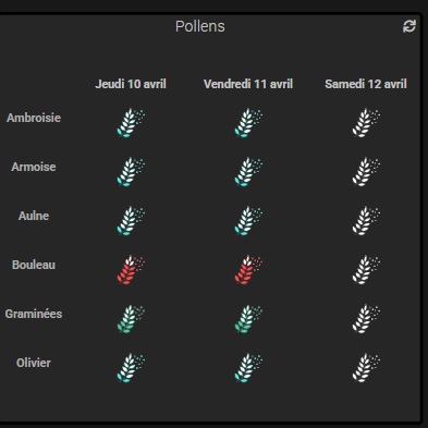

Sur fond clair, je trouve que les icônes ne sont pas très lisibles.
Pour la demande de passage en stable, je pense qu’il va falloir que je remette les ronds ou que je force un fond plus sombre à cette tuile.
Moi je pose l’équipement dans un design avec un fond transparent et là pas de soucis.
Je trouve que la bille est plus parlant que les fleurs.
Après c’est un point de vue. Si tu veux contenter tout le monde, mettre à dispo les 2 versions :smiley:
Les 2 widgets sont fournis. Il suffit d’affecter l’un ou l’autre aux commandes.
Pour la stable, je vais remettre les ronds par défaut.
