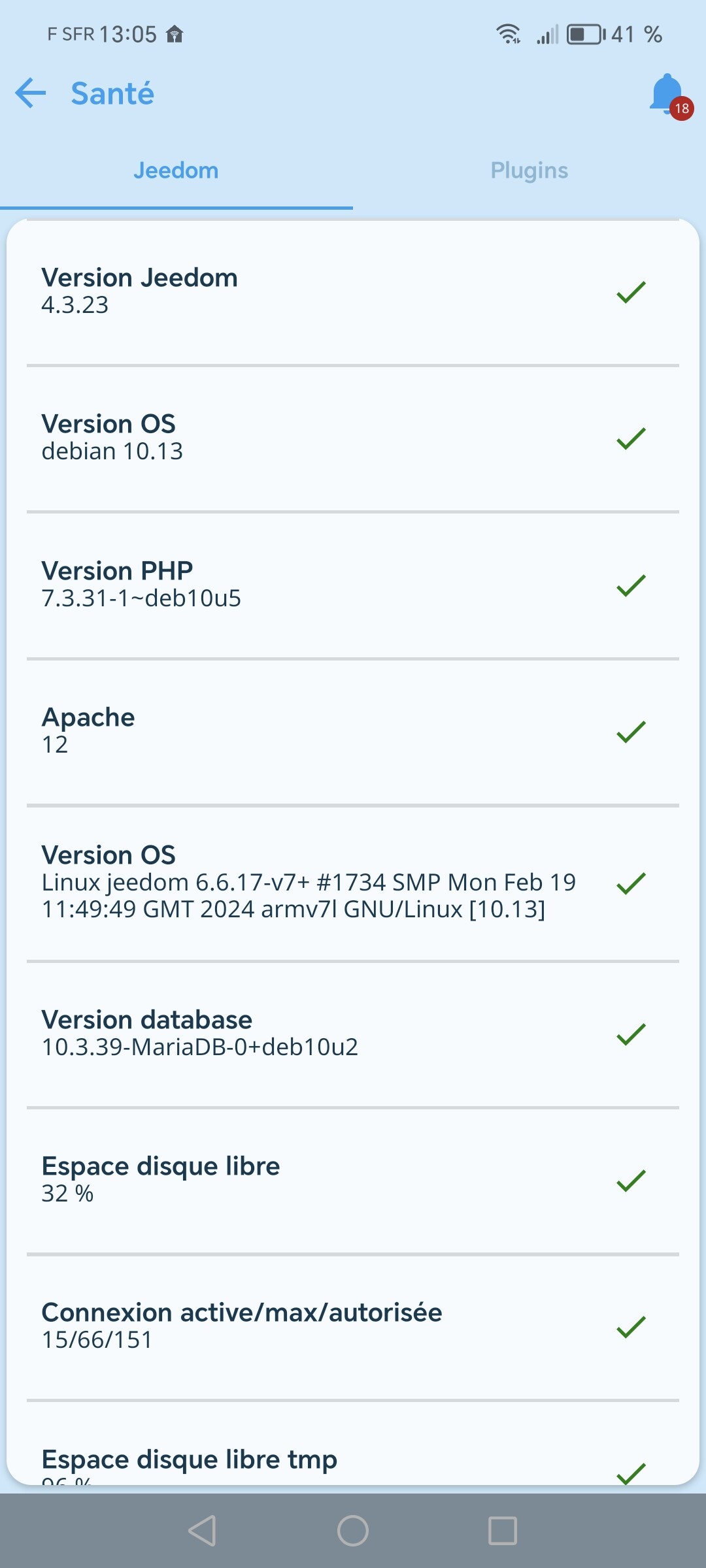

Peut tu me donner la commande pour vérifier ma version debian si je suis bien sous 10.3 ?
Aucune commande nécessaire, il suffit de regarder la page santé qui est idéalement à fournir pour chaque demande justement pour avoir ce genre d’info
ben c’est écrit, version OS debian 10.13
