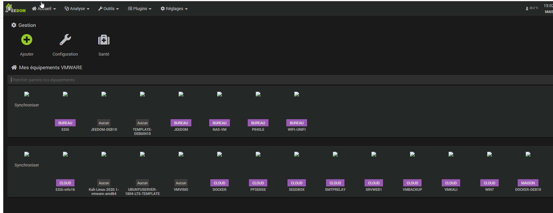

Tiens je viens de m’apercevoir que des images avaient disparus
plugins vmware par exemple
Dans un backup de jeedom, le dossier « docs » n’est pas inclus (à juste titre, il ne sert à rien sur nos jeedoms en fait).
Donc quand tu restaure un backup, ce dossier n’est plus là.
Si le plugin à stocker les images utilisées à cet endroit, cela explique cela.
Il faut que le plugin stock ses fichiers dans un autre dossier (/core/config ou /core/image par exemple)
Tu peux « résoudre » ce problème en forçant la réinstallation du plugin (car cela va recopier le dossier docs d’origine); ne désinstalle surtout pas le plugin avant, réinstalle par desus.
En effet les images semblent pointer sur /plugins/vmware/docs/assets/images/
Il faut le dire au developpeur :slight_smile:
