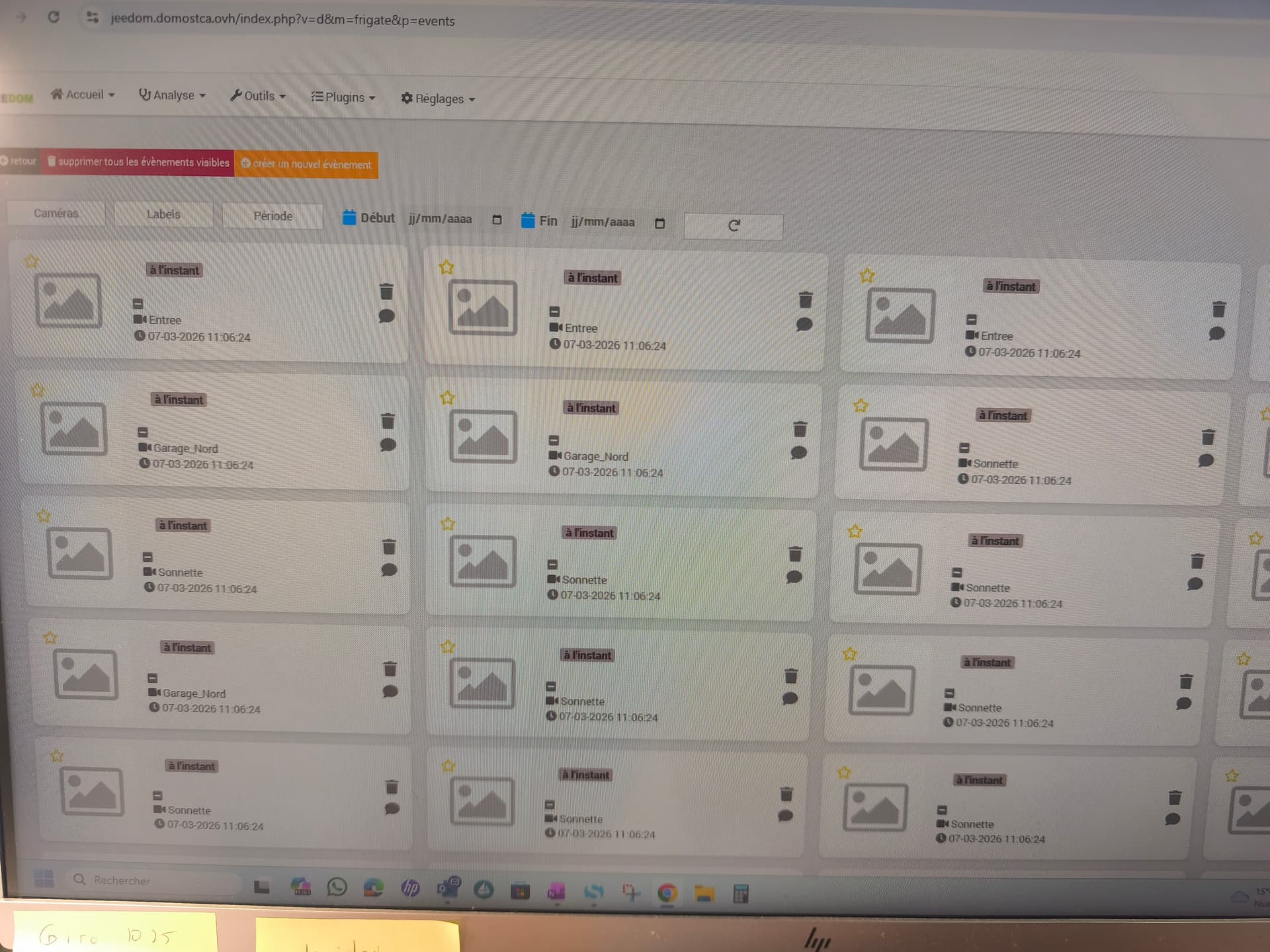

Frigate Beta plugin version 1.4.7. Serveur Firgate en 0.16.3. Systeme JEedom Core 4.5.2 et DEbian 13.
Bonjour, j’ai cette erreur en bandeau rouge je pense depuis mon passage en debian 13 : « array_slice(): Argument #1 ($array) must be of type array, null given » sur la page events et panel en Debian 13, dans plugins/frigate/desktop/php/events.php et plugins/frigate/desktop/php/panel.php
Ligne 101
if (!$full) { $strings = array_slice($strings, 0, 1); } return $strings ? 'il y a ' . implode(', ', $strings) : 'à l\'instant'; }
Remplacé par
if (!$full) {
$strings = array_slice($strings ?? [], 0, 1);
return ($strings && is_array($strings)) ? 'il y a ' . implode(', ', $strings) : 'à l\'instant';
CA enleve le bandeau rouge mais c’est surement lié à un problème autre que je dois avoir, vu que je ne recois plus les vignettes, elles sont vides et crées l’erreur.
du coup dans frigate.class.php sur la fonction processImage

j’ai de nouveau mes vignettes avec ces modifications. Je ne sais pas si c’est la bonne manière de faire je ne suis pas développeur.
