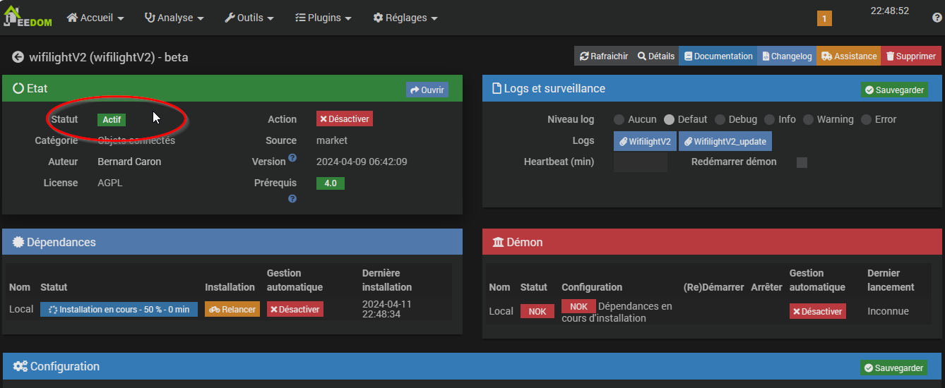

et pour moi toujours cette erreur à l’activation du plugin
Erreur sur la fonction deamon_stop du plugin : Unsupported operand types: int - string
impossible d’activer
et malgré une réinstallation de Debian 12 en version Desktop 64bit depuis une image du Raspberry Pi Imager

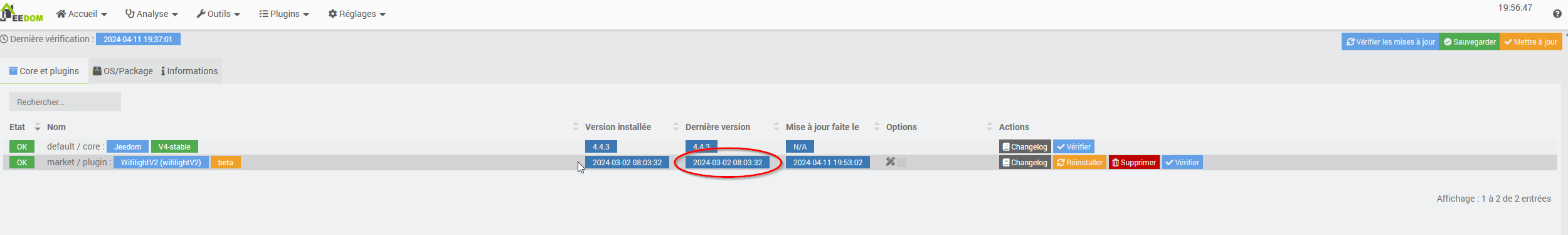

la date de la beta reste toujours bloquée à la version du 02/03/2024

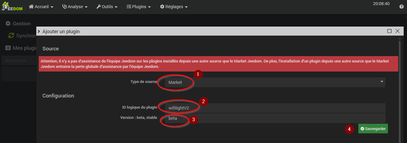

Je ne sais plus où chercher et @bernardfr.caron ne sait pas m’envoyer un fichier manuel de la beta donc si quelqu’un a une idée où et comment forcer l’activation de ce plugin wifilightV2
On est d’accord qu’il n’y a pas d’autre moyen pour activer la dernier beta du plugin que c’est bien via cette procédure en image en 4 étapes ?

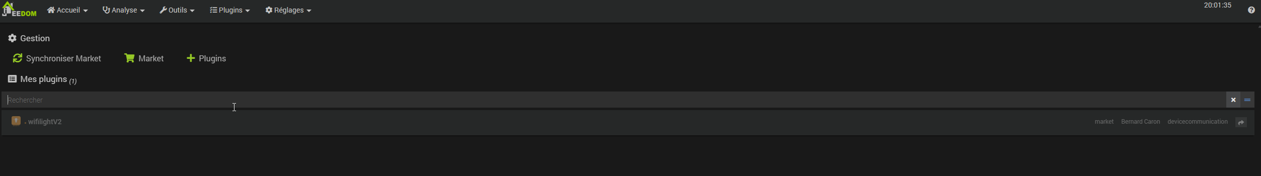

Aurais-tu essayé par le market en ayant au préalable activé l’accès aux plugins Beta dans l’onglet profil sur le site de Jeedom Market ??
Jeedom Market :
ensuite, sur le market depuis ton jeedom :
EUREKA
Merci beaucoup @sodaveli
C’est la solution !
La beta de @bernardfr.caron a été activée
Merci de m’avoir conseillé !
