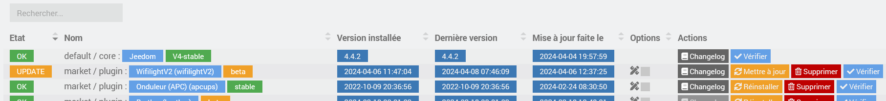

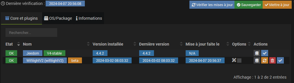

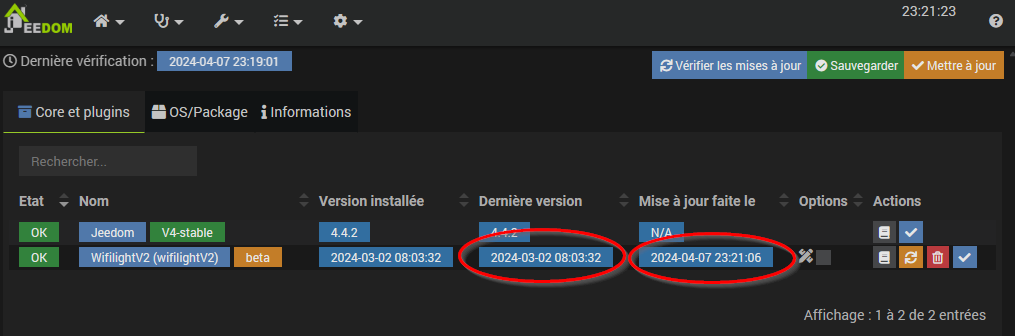

Désolé @bernardfr.caron toujours la même erreur mais d’un autre côté je vois la date de version beta wifilightV2 n’a pas été modifiée dans le centre de mise à jour, est-ce normal ?
Si pas normal, c’est peut être ma config générale avec tous mes AR… Voulez-vous que je reparte d’une installation complète debian 12 + jeedom 4.4.2 stable et wifilightV2 beta ou il y a un « truc » pour forcer la beta à la bonne ?

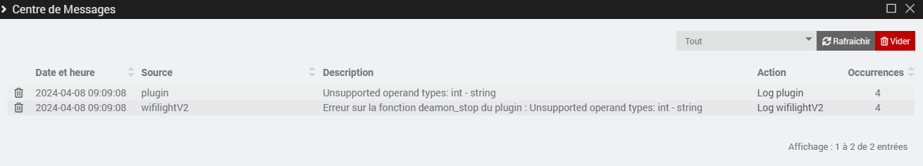

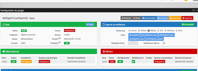

0057|[2024-04-07 20:56:56] INFO : Début d'activation du plugin
0058|[2024-04-07 20:56:56] ERROR : Erreur sur la fonction deamon_stop du plugin : Unsupported operand types: int - string

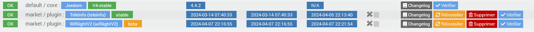

bien entendu je suis passé par le bouton orange « réinstaller » puis aussi tenté de supprimer puis réinstaller la beta, en vain.
Que la beta soit modifiée ou pas la version installée / Dernière version restera donc visuellement toujours à 2024-03-02 si je comprends bien.
En tous cas j’ai à nouveau supprimé puis réinstallé la beta à l’instant et toujours le même échec

Là je pense quand même que ce n’est pas une question de patience car même après 12H la date/heure ne change pas @bernardfr.caron a écrit ce matin que c’était bien la version beta en cours (modifiée à nouveau ce jour) et portait bien le nom de 2024-03-02.
C’est troublant mais « il faut faire avec » je dirais quand on est en beta

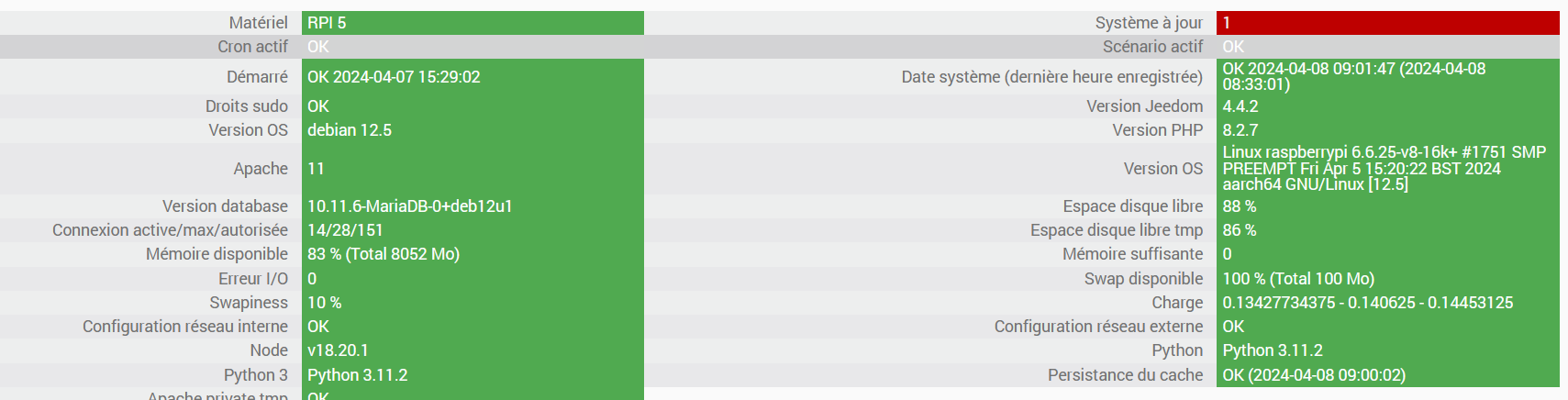

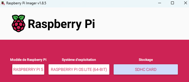

en 25mn chrono j’ai réinstallé sur mon PI5 une image debian 12 PI OS LITE 66b / jeedom 4.4.2 / wifilight beta
Toujours la même erreur lors de l’activation du plugin
Donc ce n’est pas pas un problème linux debian 12 qui aurait pu être bancal.

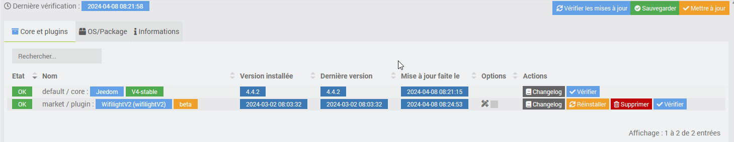

Merci @sodaveli

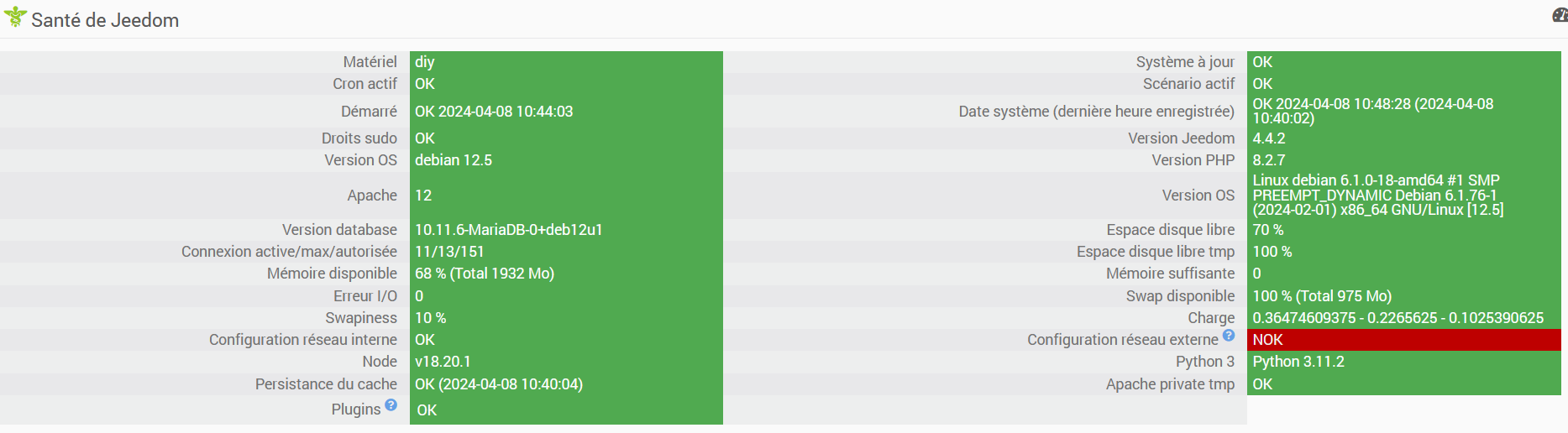

Cela me rassure que soit bien affiché sur ton RPI5 la bonne date de la bêta
J’ai donc certainement un pb de téléchargement de la bêta alors qu’on semble disposer quasi la même configuration matérielle.

Même erreur au niveau du démon qu’avec la version précédente :
log wifilight_V2
[2024-04-08 18:30:44] ERROR : Erreur sur wifilightV2::daemon() : Cannot access offset of type string on string
